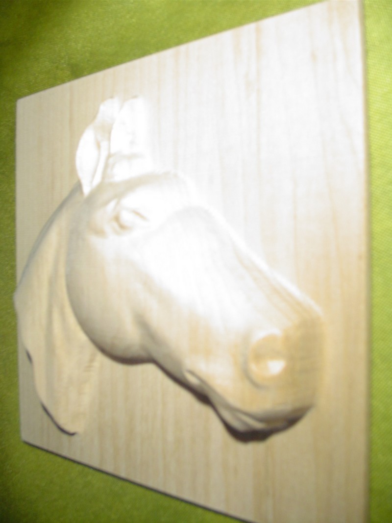

je sais qu'il y en a qui n'aiment pas les chinoiseries;( j'en fais d'ailleurs un peu partie )
mais, qui aurai imaginé il y a seulement 15 ans que pratiquement n'importe qui pourrai avoir une fraiseuse à commande numérique dans sont atelier pour bricoler !!
la dernière réalisation :
Je suis surpris à chaque fois !!

Impressionnant, c'est quoi comme bois?
BOP95- très actif
- Messages : 253
Points : 410
Localisation : 95
Re: Derniere "sculpture" à la 6040
du tilleul

pourquoi ?
ce n'est pas moi qui l'ai dessiné, je me suis contenté d'acheter le fichier "STL".
bon, après, il faut le mettre à l'échelle sur cambam, sortir les Gcodes: ébauche , finition...
j'ai été obligé de réduire, car tel quel: la tete fait 28 mm de haut, +l'épaisseur de la planche; je n'avais pas de bois assez épais.

Bonjour Nagut,
Tu pourrais en dire un peu plus sur ton process :
Combien de passes ? Quelle avance, diamètre de la fraise, type de la fraise (hémisphérique ?), ...
j'ai fait en 2 fois : ébauche et finition
_ébauche : fraise Ø 6 hémisphérique, 18000 trm, 1200 mm/mn, hauteur de passe :4mm, largeur : 2.4
_finition : fraise Ø 3 hémisphérique, 18000 trm, 1200 mm/mn, 1 passe de 0.5, largeur de passe : 0.3
pour Cyrille
si je me souviens bien, le "STL" j'ai du le payer dans les 4€ !
Re, Ah oui ce n'est pas cher du tout en effet. J'avais vu des prix tournant plutôt autour de 20 ou 30$ le STL.
Quelle est la longueur taillée de ta fraise de finition ?
pour la fraise, longueur utile : 10mm.

Oui, c'est magique ces machines pour la 3D ... et comme j'en fais peu, j'ai tendance à rester planté devant à la regarder bosser !
Je ne pensais pas que la gravure donnerais d'aussi bons résultats dans du tilleul, je suis surpris ... j'en usine souvent et je trouve que c'est vraiment très tendre comme bois et qu'il est difficile d'obtenir un bon état de surface. (mais je n'ai jamais fait de 3D)
Donc pas de problème, la c'est pas un truc courant, ça devrait aller tout seul
Pourquoi ? Parce que j'ai du mal à me servir de mon ordinateur pour tout ce qui est courant.
je suis partis sur du tilleul par ce que j'ai lu, ou ? je sais plus, que le tilleul était l'essence préféré des sculpteurs sur bois; ( au ciseau je parle )
je viens de surfacer un plateau avec une fraise de Ø13 ; ( réaffutée car elle était prévue au départ pour travailler en plongée )
l'état de surface est proche d'un ponçage .(ce que l'on voit voit sur l'image : c'est l'aglo du martyre pas le plateau )
