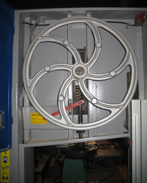

Le volant haut avec manette de tension de la lame:
![[Présentation] SAR Fox Pro 28-195 00717](https://i.servimg.com/u/f37/17/05/60/76/00717.jpg)
Indicateur de tension:
![[Présentation] SAR Fox Pro 28-195 00821](https://i.servimg.com/u/f37/17/05/60/76/00821.jpg)
