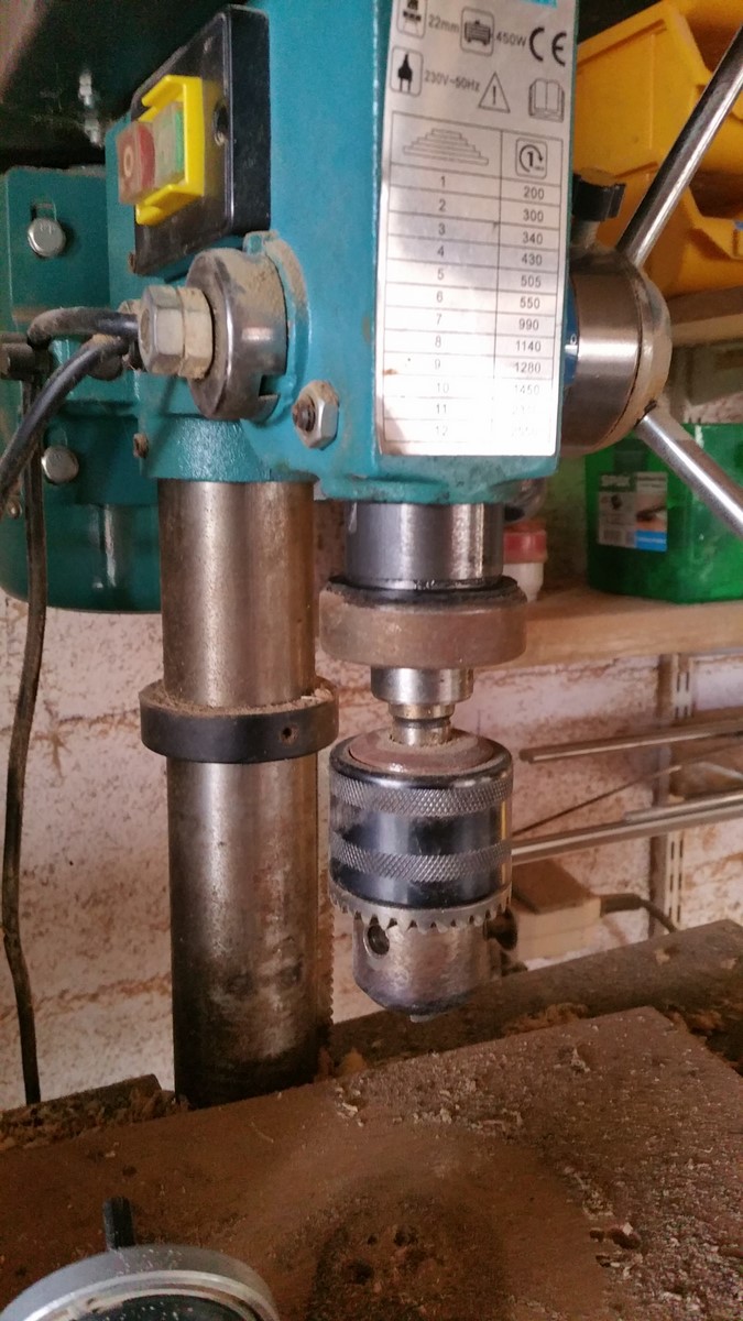

L'hiver approche et les jours se fond de plus en plus court, (et ma vu baisse de plus en plus), alors déjà que je ne voyais pas grand chose pour percer sur ma perceuse à colonne, cela devient de plus en plus tendu .... trop !!
J'avais vu sur le fofo, un anneau de led détourné de sa fonction initial, pour faire un éclairage d’appoint dans ce genre de situation. Je n'ai pas trouvé sur la toile un tel accessoire (pas trop cherché non plus) pouvant satisfaire mon besoin, aussi je me suis lancé dans sa fabrication, et je vous propose de vous partager le résultat:
Tout d'abord, je vous presente ma PAC ... une chinoise leroy merlin
marre de rien voir avec ma PAC 20150912
Mon idée et de placer l'éclairage sur l'arbre de la colonne pour que celui ci suive la descente et la montée. Je choisi l'emplacement normalement destiné à la protection merdique qui était livrée avec à l'achat mais qui à vite était virée ... (un belle cochonnerie)
Je mesure au Pied à Coulisse:
marre de rien voir avec ma PAC 20150913
Je trouve 55mm
Dans mes chute je prend du CP bakelisé (je ne sais pas l’écrire) de 15 mm d'épaisseur et je trace les 55mm de diamètre de la colonne et les 80 extérieur (au hasard)
marre de rien voir avec ma PAC 20150914
Après avoir dégrossi à la scie sauteuse, je passe sur mon tour "chinois" ...(on fait avec ses moyens) pour faire un beau diamètre, j'en profite pour faire une gorge sur le pourtour, ainsi que sur une des faces:
marre de rien voir avec ma PAC 20151015
Aprés avoir repéré l'espacement de mes futurs points d'éclairage, j'utilise une scie cloche de 56 pour percer le passage de la colonne et je coupe un petit morceau à la scie à ruban.
marre de rien voir avec ma PAC 20151016
Pour l'éclairage proprement dit, j'ai commandé et recu CA
Les leds étaient vendu avec la résistance associée selon le besoin. Je me suis basé sur du 12 v, convaincu d'avoir le transfo, mais ma mémoire m'a fait défaut ... pas grave. Le principe est simple (et heureusement pour moi) je soude une résistance sur chacune des LED (j'en utiliserais 5 des 10 dispo), puis je soude un fil pour brancher ses 5 sous ensemble en parallèle ...
marre de rien voir avec ma PAC 20151017 (il manque une LEDsur ce premier test)
Je perce ensuite à Ø5mm de part en part, puis je fraise la sortie et je perce l'entrée à Ø10 en laissant un peu de matière pour ne pas que la led traverse le montage et soit maintenu en force (5mm c'est pile poil), puis je met en place le resau lumineux...
marre de rien voir avec ma PAC 20151018
(vous comprenez mieux le besoin de cette gorge)
Je prend ensuite un collier cerflex que je coupe en deux et dont je perce chacun des morceaux:
marre de rien voir avec ma PAC 20151019
Je fixe ce collier avec un morceau de part et d'autre de la fente ce qui me permettra d'enserrer la colonne de destination pour le montage (d'où le besoin de la deuxième gorge):
marre de rien voir avec ma PAC 20151020
Un petit test d'éclairage :
marre de rien voir avec ma PAC 20151021
Le transfo est un 6v, soit moitié moins que ce qu'il faudrait, mais c'est prometteur !!
Il me reste à faire un cache pour mettre au dessus des fils, à trouver un transfo de 12v et de prévoir un interrupteur .... a suivre

Message  toutikini Mer 28 Oct 2015 - 8:29
Merci Poloastucien Very Happy Very Happy
En plus j'ai en stock, une alim toute préparée pour servir d'alim 12v ... je ne m'en rappeler même plus scratch scratch
Donc ni une, ni deux , je test avant de partir embaucher:
marre de rien voir avec ma PAC 20151022
marre de rien voir avec ma PAC 20151023
marre de rien voir avec ma PAC 20151024
Il me reste plus qu'a concevoir un cache sur le dessus !!

Merci à vous,
Et chose intérrésante, le prix de revient = 3.30€ /2 soit moins de 2€ et du temps ....

Message  jean luc 38 Mer 28 Oct 2015 - 16:05
Bonjour TOUTIKINI & a tous
merci et merci  et encore merci
j'ai achete il y a 3 ou 4 ans  ce truc trouvé dans une boutique  de type GIFI au rayon parasol  c'est super pratique pour les repas en exterieur le soir
et la tu vient de lu donner une 2eme fonction  et ça marche le diamètre est bon et pas besoin d'alim il y a 3 piles AA 1.5v
marre de rien voir avec ma PAC Pict1811
marre de rien voir avec ma PAC Pict1812
marre de rien voir avec ma PAC Pict1813
marre de rien voir avec ma PAC Pict1814
la zone de travail est super bien éclairer
