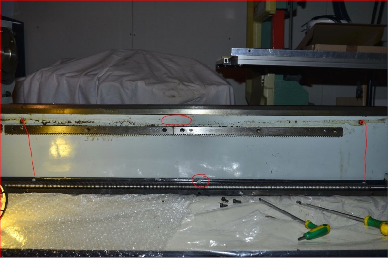

Et je m'aperçois qu'il manque une vis sur la crémaillère du transversal, je comprend mieux le point dur.
Tour à métaux OTMT 252700 _dsc5817
Il manquait également une vis pour fixer la tôle de protection de la vis mère, en fait il n'y a pas de trou... scratch
Tour à métaux OTMT 252700 Captur11

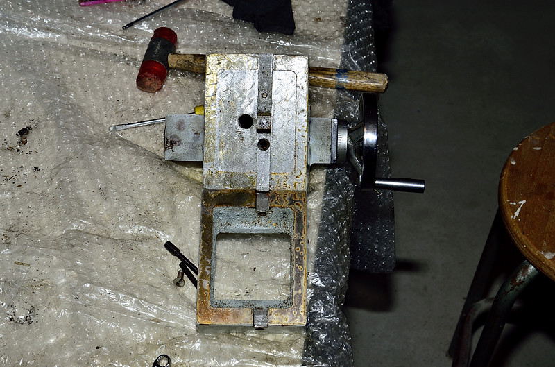

Suite de ce nettoyage.
Traçage, pointage, perçage et taraudage
Vous remarquerez le masquage des parties peintes... scratch
Tour à métaux OTMT 252700 _dsc5910
Je remets une vis sur la crémaillère du trainard et je refixe la tôle de protection pour essai
Tour à métaux OTMT 252700 _dsc5911
Après nettoyage du transversal, remontage pour essai
Tour à métaux OTMT 252700 _dsc5912
Ensuite j'attaque le trainard, et là je me rends compte que l'index du vernier est vers le bas ?
Tour à métaux OTMT 252700 _dsc5913
De plus il y a beaucoup de "jeu"dans la manivelle, je tourne de plusieurs graduations avant que le trainard ne bouge... Crying or Very sad
En regardant de plus près, un pignon n'est pas aligné, en fait la vis sans tête est desserré
Tour à métaux OTMT 252700 _dsc5914

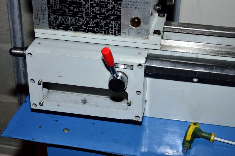

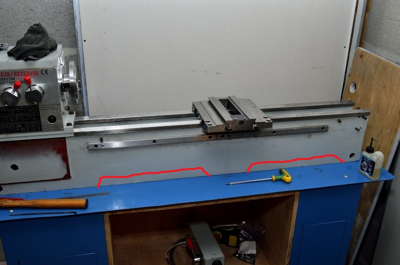

j'ai en tête une modif sur mon tour, le jour où je vais le bouger un peu pour le mettre sur un support plus rigide..
c'est de faire deux "évidements" (c'est sans doute pas le bon terme..) sur le banc, en effet il y a trois pieds, un coté poupée fixe, un coté poupée mobile et un au milieu, mais le banc descend jusqu'en bas, ce qui ne me parait pas indispensable et qui surtout gène considérablement le nettoyage..
pour récupérer les copeaux passés derrière le banc, bonjour le boulot...!
je fais un schéma à partir de ta photo..:
ça permettrait même de glisser un petit bac pour récupérer plus facilement le liquide de coupe aussi..
quoi vous en pensez les gars..?

Message  ricoud Ven 18 Déc 2015 - 20:34
Pourquoi ne pas plutot le relever avec des sorte de pied ou autre?
Faire ces encoche ne ferra que "fragiliser" ton tour...
Messages : 1491
Points : 1842
Localisation : Nord Isere
Tour à métaux OTMT 252700 Empty Re: Tour à métaux OTMT 252700
Message  den's Ven 18 Déc 2015 - 20:49
pakon..!!!
je n'y avais pas pensé....!!
Very Happy
merci, je me le mets dans un coin de la tête..
den's
