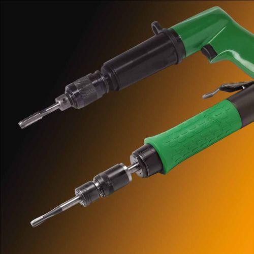

Message  Invité Sam 10 Oct 2015 - 23:39
bonjour dh42
oui c'est l'air qui fait tourner
je monte sur rien du tout, pas de tabouret Very Happy , pas de pac, rien que dalle
tu tiens dans les mains comme un pistolet, tu tire sur la gâche en appuyant ça taraude, tu tire vers toi ce pistolet tu tourne à gauche, enfin si tu continue d'appuyer sur la gâchette

Message  dh42 Sam 10 Oct 2015 - 23:53
OK, merci, j'ignorais qu'il y avait des taraudeuses "à main".

Message  Invité Dim 11 Oct 2015 - 19:05
bonjour bob47
je sais pas j'ai j'ai toujours vu ces taraudeurs sans pince comme tu montre mais plutôt avec pince réglable, espèce de caoutchouc pour la parti cylindre et 2 écrous ou plat pour la queue carré
voila ce que j'appel un taraudeur à pac Cherche info sur les TapMatic EFEMGA
taraudeur pneumatique Cherche info sur les TapMatic Taraudeuse-pneumatique-2631422
j'ai celle du haut avec la tète de celle du bas mais pas encore le même principe
