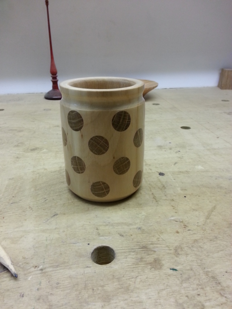

Bonjour a toutes et tous ,je vous montre un petit pot en laurier et chêne. Il est tout simple mais c est surtout la première fois avec un diviseur maison que je suis arrivé a faire ce genre de tournage . Finition ciré. pot divisé 20150912 pot divisé 20150913

Cool! Inclusions en chêne du coup ? C'est la classe en tout cas, bravo ! Wink

oui en chêne, merci Ugo. L essai est dans la répartition des cercles . pot divisé 20150915

Bonsoir, il est rigolo comme tout ce petit pot.
On voit les bouts de chêne à l'intérieur aussi ? Tu a tourné le carrelet de chêne ? si oui, comment fais tu pour être pil poil à la bonne dimension pour un collage net comme celui là ?
Pratique le mandrin diviseur, c'est un quoi ?

Bonsoir meles, merci, non l intérieur est uni, le chêne ne traverse pas ( je pouvais en diminuant l épaisseur du pot ) . J ai tourné le chêne a l aide d une clé plate comme ca il n y a pas d erreur, on est sur d être toujours bon. Le mandrin est un Leman vendu en coffret avec anneaux lapidaire et queues de cochons , dans les petit prix . Il est vrai que ca facilite énormément le traçage !

Tu peux expliciter un peu ton histoire de clef plate, ça m'intéresse... scratch

Bonjour Ugo , je me sert d une clé plate pour prendre le diamètre quand il y a beaucoup de verif à faire , à la place du pied à coulisse . Comme ça il n y a pas de soucis de différence de diamètre . Et une clé plate affûtée pour tourner un petit tenon de fleuron ou autre . Mais que des petits diamètre . Comme ça la côte est niquel du premier coup .
