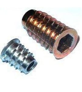

J'ai pour ambition de fabriquer un fauteuil pour adulte entièrement démontable en chêne ou en noyer. La solution qui m'apparaît comme la plus évidente est d'avoir recours à des inserts filetés en acier ou en laiton de ce type :
ou encore
Que je fixerai dans le bois à l'aide de colle epoxy. Cependant, je m'interroge sur la solidité de ce type d'assemblage (en supposant que les vis et inserts soient correctement dimensionnées), leur tenue dans le temps, et notamment sur des joints solicités mécaniquements (assise, dossier), où on trouverait habituellement des tenons-mortaises.
Je n'ai pas souvent vu ce type de joints utilisés dans des meubles type chaises, fauteuils, aussi je me dis qu'il y a sans-doute une raison...
Est-ce qu'une bonne âme avec de l'expérience avec ce genre d'inserts pourraît me donner son point de vue ? A défaut, connaissez vous une alternative pour fabriquer des meubles démontables mais qui soient robustes ?
Merci d'avance pour vos idées ou remarques.

Zvenner, pour tes sièges, tu as aussi la possibilité de faire un tenon classique ajouté à la vis (c'est utilisé sur les cadres de lit). Tu fais ta chaise de manière traditionnelle, avec un tenon et une mortaise, mais tu fais un tenon double, et au milieu, tu mets ton insert qui tirera ton assemblage.
Pour l'insert en lui-même, j'en avais sur une desserte conforama, dans du bois de bout, ils n'ont pas tenu (mais je n'avais pas vérifié leur bon positionnement au début), ils se sont arrachés (il me semble que la desserte était en frene)...

Plus sérieusement, comme bilout(e), en bois de bout, j'ai un peu peur que ce genre d'inserts tiennent mal.
ce type de fixation serait déjà bien plus solide.
Après, on peut bricoler avec des vis et écrous standards, des lamages et des demi lunes.

+1 avec lui et avec Bilou(te) ! et encore, si tu as la flemme ou le manque de matos,
tu fais comme chez Ik.a, tu entoure ta fixation par deux tourillons !!
expérience de + de 20 ans avec ces fixations sur des fauteuils utilisés journellement
par une personne de poids !!
Et si il y a du jeu, tu resserres !!

De par la géométrie du fauteuil, aucune des liaison n'implique du bois de bout. Mais je note la méthode alternative avec l'espèce de goupille qui serait donc plus solide
J'avais pensé à la place du tourillon ou de la mortaise mettre un barreau laiton genre 8mm de diamètre collé dans l'une des pièces qui viendrait s'insérer dans un tube en laiton collé dans l'autre pièce. Si ils sont ajustés ca devrait le faire non ? (je vous fait pas un dessin, ca continuerait sur les blagues graveleuses )

Oui, ce sont deux tourillons espacés d'environ 7/8 cm avec au milieu la fixation qui va bien !!
Mais les " penseurs " de chez IK.a on conçu le fauteuil de façon à ce que les
fixations soient toutes en bois de fil et pas de bout !!
A part les deux traverses qui n'ont qu'un rôle d'écartement et qui sont plutôt en serrage,
elles, elles sont en bois de bout,mais il n'y a pas d'effort !!

Pour te donner une idée de la solidité des inserts dans du bois, j'ai réparé mes ski rando (de mémoire ils devaient faire dans les 14mm d'épaisseur) dont le noyau en bois s'était cassé au niveau de la fixation : plaque alu fixée avec 6 inserts et la fixation par dessus. Ayant résisté à deux grosses sessions, je pense que ça résistera ad vitam. Pourtant je dois faire 95kg tout équipé !
Donc c'est très solide !

pour moi il n'y aurat pas tellement plus solide que les premiers inserts vissés dans le bois: leur conception réparti l'effort sur la profondeur du bois.
si en plus tu les colles pour être sûr qu'ils ne bougent pas ça devient vraiment solide. par contre pour le collage epoxy des inserts acier m'inspirent plus que du laiton
perso j'ai fixé un etau dans un établi en bastaings de pin avec des inserts de cette inspiration (made in chezmoi) dans lesquels je met des M8. ça tient bien
