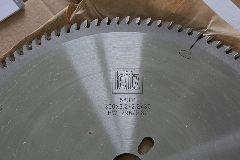

vincent7531 a écrit:... Quand aux lames de scie, j'ai fais l'acquisition il y a quelques temps d'une lame Freud ( celle ci --> http://www.machines-a-bois.pro/__machineabois/fiche.asp?idModele=3794&page=1&type_machine_tree=346&arbo=1&fiches=60 ) et qui m'a enchanté au plus haut point, elle a déligné du vieux chêne de plus de 80mm comme dans du beurre sans ralentir le petit moteur de 3kw de ma SAF...
De mon coté j’arrive à déligner de l'iroko sur 100mm avec seulement 1,8kW! J'utilise une lame de débit Z24 AKE. Parmi mes lames, celle qui m’impressionne le plus est une Leitz Z96, tant en qualité de coupe qu'en tenue d'affutage, rien à voir avec une isocèle!
Bonne journée,

Tu as un moteur italien, ça compte pas ! ! ! What a Face (D'ailleurs cela m'amène à une question : Est ce que les 1,8kW de ta scie ont toujours été suffisant ? Ou t'est-il arrivé de l'entendre peiner voire de le bloquer ? ... ça m'intéresse car je vais surement changer la lurem dans un avenir plus ou moins proche ... )
C'est quel type de denture ta Leitz ?
Bonne journée à tous !
Oui!
Par contre il lui est arrivé de ce mettre en sécurité une fois ou j'avais abusé sur la durée! J'ai l'habitude de laisser les outils travailler sans jamais forcer, donc ça ne me pose aucun problème...
Maintenant pour un pro un peu pressé je pense que la version 5CV s'impose... voir la 7,5CV pour les bourrins!
Classique à denture alternée.
Choix lame de scie circulaire 18-janvier-2014-010-copie-4cc0d48
La différence doit provenir de la qualité du carbure utilisé, qui permet des angles d'affutages plus incisifs. On pourrait affuter une isocèle de la même manière, mais elle ne durerait pas bien longtemps!
Tu lui reproche quoi à ta Lurem? à par le moteur qui n'est pas italien! lol!
J'ai déja pu remarqué la différence entre 2 lames avec des caractéristiques identiques, à savoir une lame "no name" (enfin si .. lurem ...) sortant d'affutage, et la Freud, et je n'arrivais pas à croire qu'il y avait une telle différence de qualité de coupe ; sans aucun doute la qualité du carbure y est pour quelque chose.
La Lurem, eh ben ... elle est bien mais ... Bon l'agrégat sans volant de réglage c'est bien dans 90% des cas pour monter et baisser la lame en 1s chrono, mais pour faire un réglage fin de la hauteur ou de l'inclinaison c'est très (très très) moyen ; mais ce qui cloche c'est l'ensemble chariot/cadre/béquille ; là c'est vraiment en dessous du reste de la machine. Pour couper de petits panneaux c'est OK, mais c'est pas fait pour couper des bons morceaux de massif / ou de grands panneaux. J'ai pu voir pas mal de machines, toute gammes confondues et ce chariot là est le pire, beaucoup trop léger.
Bref, je suis pas pressé de m'en séparer car je l'aime bien quand même et j'arrive bien à m'accomoder de ses défauts, mais je garde un oeil sur les annonces ... Le problème c'est le passage dans la porte, j'ai 95cm, c'est peu. L'avantage de la Lurem c'est qu'une fois démontée, elle passe. Les Felder aussi ... What a Face
