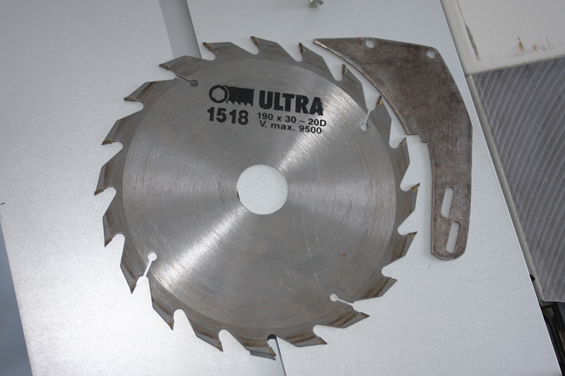

Message  diomedea Sam 9 Juil 2011 - 19:33
Tout d'abord bravo à LodjiK pour cette réalisation!
Je souhaiterais intervenir sur le coté sécurité.
Comme beaucoup d'entre nous, j'ai commencé en montant ma scie sous la table (avant même la défonceuse!). Voici comment j'avais résolu le problème de la cape et du couteau diviseur.
Après avoir démonté celui d'origine, je m'en suis servi comme modèle pour m'en faire un deuxième.
Table de sciage maison - Page 2 09_jui12
Comme l'original, il est en acier.
Table de sciage maison - Page 2 09_jui11
Je l'ai bien sur redessiné pour recevoir une cape
Table de sciage maison - Page 2 09_jui10
La cape de protection est en contreplaqué.
Table de sciage maison - Page 2 09_jui13
C'est un collage de quatre épaisseurs de 5mm.
Table de sciage maison - Page 2 09_jui14
Aujourd'hui la scie a retrouvée sa configuration d'origine!
Table de sciage maison - Page 2 09_jui15
La Skil 5266, une bonne machine qui m'a rendu bien des services!...
Table de sciage maison - Page 2 09_jui16
Table de sciage maison - Page 2 Empty Re: Table de sciage maison
Message  LodjiK Sam 9 Juil 2011 - 20:10
Salut Diomedea,
Merci !
Pour la cape de protection, cette nouvelle configuration du couteau diviseur est génial ! je vais faire exactement pareil Very Happy , pour la cape de protection, elle n'a pas tendance à pencher d'un coté ou de l'autre ?
Merci d'avance,
Cdlt Vincent
LodjiK
LodjiK
Messages : 254
Points : 725
Localisation : Cherbourg (50)
Message  diomedea Sam 9 Juil 2011 - 20:26
Qu'entend tu par: "n'a pas tendance à pencher d'un coté ou de l'autre" ??

Message  LodjiK Sam 9 Juil 2011 - 21:39
Pour répondre à J-p, en "cognant" sans faire exprès d'un coté ou de l'autre de la cape, elle n'a pas tendance à "plier" vers la lame, et là, ça pourrais dangereux ?
Pour répondre à Flubox , Biensur cette table est très bien, mais comme à dit Amunuzer, c'est du Wolfcraft et c'est payant.. içi ma table, je suis fier de la faire moi même, pour bricoler et apprendre au fur et à mesure, et surtout, elle me revient à 25€ ! j'imagine même pas le prix de la Wolfcraft..

Message  diomedea Dim 10 Juil 2011 - 7:03
Bonjour Vincent
LodjiK a écrit:Pour répondre à J-p, en "cognant" sans faire exprès d'un coté ou de l'autre de la cape, elle n'a pas tendance à "plier" vers la lame, et là, ça pourrais dangereux ?
C'est pour cela qu'elle est en bois! Si pour X raison elle venait à toucher la lame, ça n'aurait aucune incidence... Tout ce qui pourrait toucher la lame, à exception du couteau diviseur, doit être en matériau tendre comme le bois le plastique ou l'alu.
Voici une cape "réglementaire", elle est en plastique renforcée et les vis en laiton.
Table de sciage maison - Page 2 13_jui10
A noter que cette protection va subir une modification, le levier indexable va passer de l'autre coté.

Message  diomedea Dim 10 Juil 2011 - 9:39
en complément voici quelques documents sur les couteaux diviseurs:
ici et la
Ce PDF vous donnera plus d'infos sur les capes de protections.
