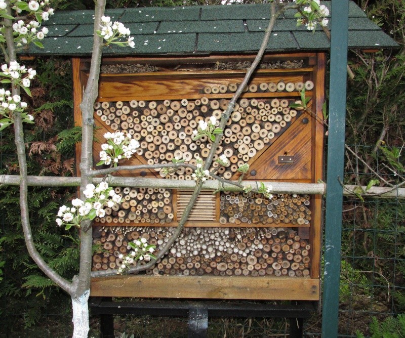

Message  junkdealer Dim 17 Avr 2016 - 14:25
avant de finir vraiment comme l'idiot du forum avec ses araignées dans le plafond, voila le pourquoi des trous What a Face
j'ai croisé de pauvres etres à la recherche d'abris, pas loin des zones de restauration, y'avait plus de place, l'hotel marquait complet depuis quelques jours, j'avais pas eu assez de temps l'an dernier
Qui dit mieux qui fait mieux, ou pire suivant affinité ? - Page 3 Img_1818
Mais j'ai encore été léger, il en manque un poil, je vais devoir aller chercher du bois, j'ai plus de coupe de la production locale du jardin scratch
Qui dit mieux qui fait mieux, ou pire suivant affinité ? - Page 3 Img_1817
bon, presque complet, quand je pense qu'un plus petit, moins costaud, et pas "etanche" coute 249 € chez botanicus scratch

Message  KOKO 57 Dim 17 Avr 2016 - 14:28
Ah tu fait dans l'hôtellerie maintenant What a Face ,sympa et joli,ça me rassure un peu sur ton état tongue
Messages : 9868
Qui dit mieux qui fait mieux, ou pire suivant affinité ? - Page 3 Empty Re: Qui dit mieux qui fait mieux, ou pire suivant affinité ?
Message  junkdealer Dim 17 Avr 2016 - 14:35
mon bon coeur me perdra Very Happy
c'est le troisieme de ma chaine hoteliere, chambre spacieuse et individuelle, de diametre 5-6-8-10, ptit dej, dej et diner assurés sur place, boite a bourdon et niche a coccinelle, mais helas, peu de succes pour ces deux dernières options, tout l'opposé des chambres individuelles ou il y a la queue Very Happy

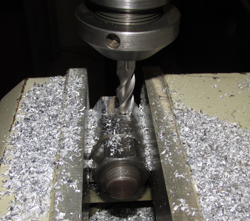

Message  junkdealer Mer 11 Mai 2016 - 11:14
aujourd'hui, je fais dans la visse anarchique, M18 mais clef de 30, juste pour faire iéch celui qui démontera Very Happy
Qui dit mieux qui fait mieux, ou pire suivant affinité ? - Page 3 Img_1846
avec une fraise a copier Very Happy
Qui dit mieux qui fait mieux, ou pire suivant affinité ? - Page 3 Img_1847
une visse de 18 avec en partant du bas, un boulon de 18, un boulon de 20 je crois, enfin celui qui necessite une clef de 30  What a Face et derriere le boulon rond alu en M18 a usiner , fraise affleurant le boulon de 20 pour avoir la cote, piece en appui sur la face inferieur dudit boulon de 20 et hop What a Face

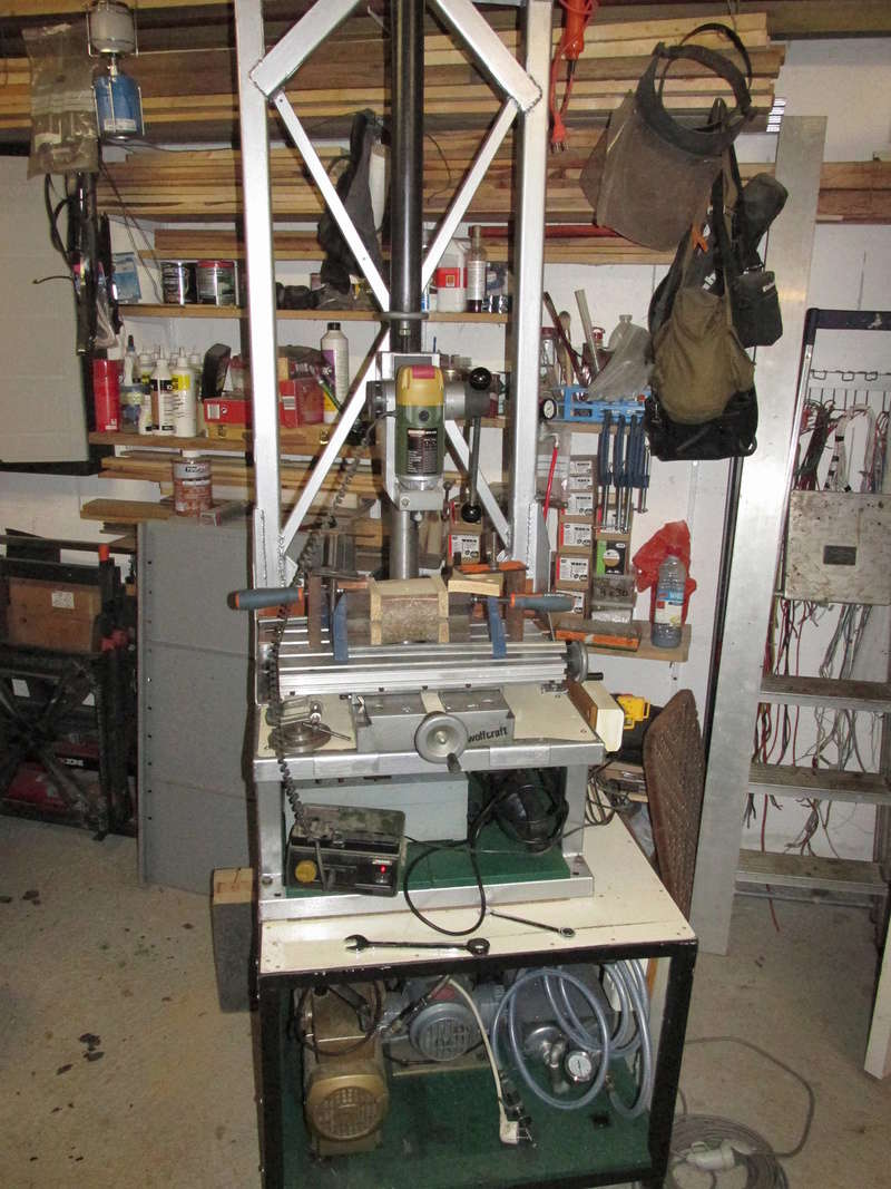

Message  junkdealer Jeu 22 Déc 2016 - 21:38
finalement, mon pire projet est finalement le mieux Very Happy
ca fait un moment qu'elle est finie ma tour infernale, enfin presque, il y manque juste la prise air comprimé, tout est dans le petit sachet fixé a gauche
la c'est mode perceuse a colonne avec "gros debattement" Very Happy
Qui dit mieux qui fait mieux, ou pire suivant affinité ? - Page 3 Img_2114
pour des trucs que de recup et d'occase, ben ca fait deja quelques fois que ça me sauve la vie par rapport a ma colonne bosch BP schmoll, un peu faiblarde en puissance et débattement, et bridage
l'autre option est d'y monter la tete a fraiser proxxon, mais ceci est une autre histoire

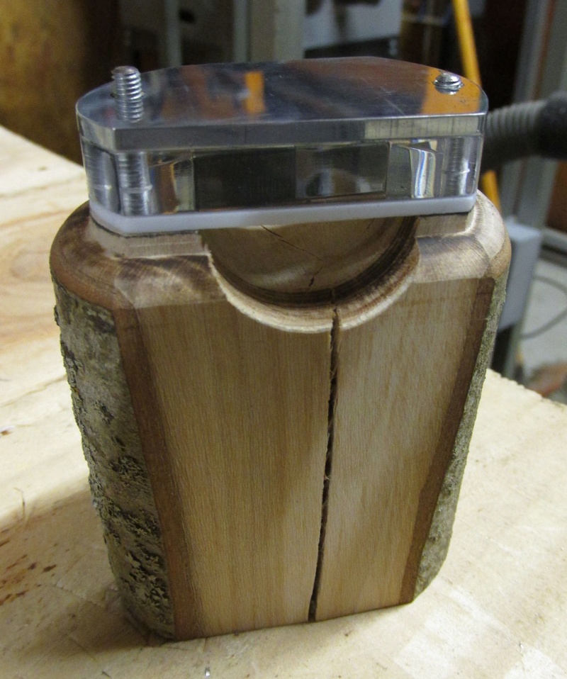

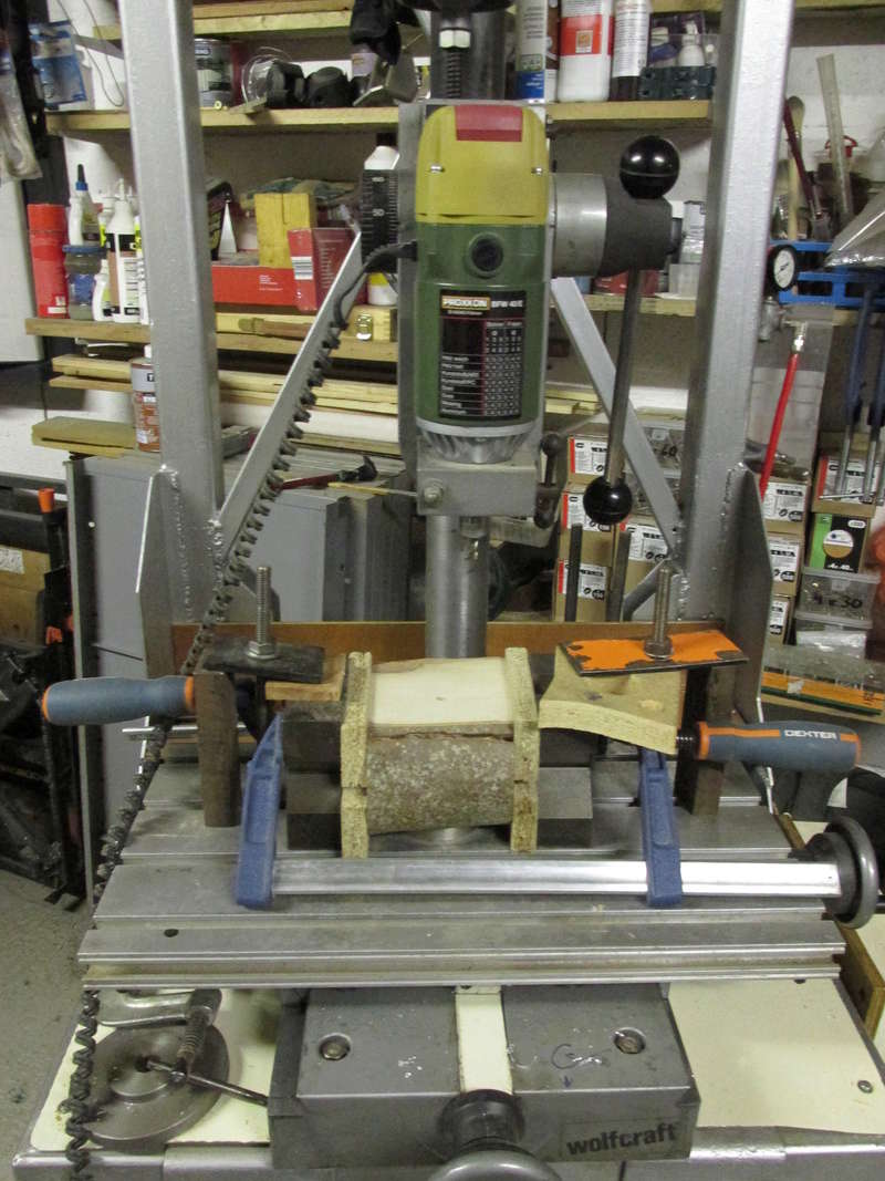

la tour infernale a fait son trou et ramene sa fraise maintenant Very Happy
[mode proxxon on]  Very Happy
Qui dit mieux qui fait mieux, ou pire suivant affinité ? - Page 3 Img_2118
Notez le bridage (de 9 a 10)  What a Face
Qui dit mieux qui fait mieux, ou pire suivant affinité ? - Page 3 Img_2115

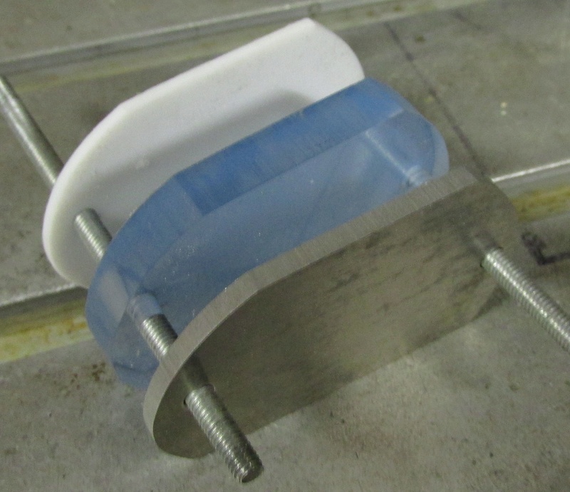

et le mode CNC manuelle, fraise de 6, je laisse aux matheux le soin de calculer le nombre de tours de manivelle  Very Happy
Qui dit mieux qui fait mieux, ou pire suivant affinité ? - Page 3 Img_2116
Qui dit mieux qui fait mieux, ou pire suivant affinité ? - Page 3 Img_2117
prochaine étape, la motorisation de ces Forum MB manivelles avec un arduino et un joystick pour bouger tout ca
et en plus de la prise air comprimé, il manque la tablette pour l'alim de la tete proxxon . . . jesors
mais j'en ai eu besoin avant . . . jesuisdehors

Message  meles Ven 30 Déc 2016 - 21:23
tu fais quoi dans tes bouts de bûches ?
Messages : 14932
Message  junkdealer Ven 30 Déc 2016 - 21:41
meles a écrit:tu fais quoi dans tes bouts de  bûches ?
bennnn le dessert Very Happy
ca va viendre, presque fini, pour une fois, je suis allé au bout Very Happy

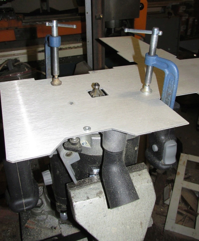

Rhaaaaaaaaaaaaaaaaa on a beau entasser des outils, boncointer a tire  mieux mieux What a Face  mais en definitive, on n'a jamais celui quil faut
Hulla Hup, boite a chute Very Happy
un fond d'instrument qui protégeait la partie electronique du reste, une surface plane, avec deja un beau trou carré, c'est ca de moins a faire, et je deteste gacher un brut en y faisant un trou  Very Happy plus qu'a y passer une fraise ronde
Qui dit mieux qui fait mieux, ou pire suivant affinité ? - Page 3 Img_2230
ps : on peut voir que je deteste aussi couper un bout quand c'est pour une utilisation ponctuelle, et raler le coup d'après, bordel, il manque juste 5mm pour ce morceau fasse l'affaire . . .
heureusement que j'ai un bel étau qui ouvre grand sa gueule comme son proprio
ca va le faire pour cette fois, mais va falloir lui faire une boiboite a poser avec un vrai plateau pour l'avenir, vu que la table mastercut2000 est un peu enterree sous le bordel, et que la scie circulaire est bien au chaud sur le plateau amovible qui permet d'utiliser le rail de coupe . . .
y'a plus qu'a virer ce vilain derapage de scie
Qui dit mieux qui fait mieux, ou pire suivant affinité ? - Page 3 Img_2231
