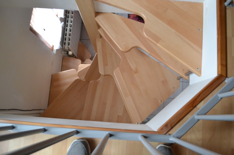

voilà l'instant supreme,
démontage de horreur.
on peu voir qu'il n'y a pas de place.
bon j'ai démonté alors verfication de l'epure.
l'épure correspond parfaitement donc implantation du poteau

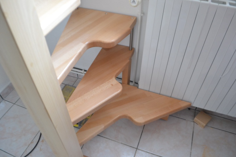

Re: "La terrible transformation d'un escalier"
fixation du talon de poteau j'ai trouvé cette solution plus facile que de sceller une tige directement dans le sol
après avoir tout controlé largeur des marches par rapport au mur le petit point pour mettre ma cheville.
entaillage de la partie haute du poteau j'avais pris soin de ne pas coller le carrelet en partie haute sachant que j'arrivais sur la partie haute avec 1 demi poteau
j’économise la main d'oeuvre .
présentation des premières marches impeccable aucune surprise.
et du coup je continu je vais être obligé de placé 1 renfort dans l'angle en forme de cache tuyaux,
la grande tige fileté pour relier les 2 hauteurs de marches entres elles la petite 1 hauteur l'entretoise est en inox de 21 mm.
on continu le montage la surprise le mur de la guimauve donc comme j'avais prévu le coup
je pose une planche en guise de pied j'aime pas trop mais bon dans de la reno.
detail des vis de liaison.
vue d'ensemble du montage toujours aucune intervention du rabot ou de la scie bonne prise de côtes.
vue globale de l'escalier.
et maintenant place à la critique si je veux progrésser.
Salut Brice
Tu exagères, comment veux tu que l'on critique ce qui est parfait....
Allez je tente..
Perso j'aurai peint les deux renforts en blanc pour qu'ils disparaissent dans le mur, pour mieux mettre en valeur ton ouvrage.
A part ce petit détail, il est vraiment magnifique, tes clients ne vont pas regretter l'ancien.
Amlt
Philippe
PS: je viens d'affuter ma lame de ruban selon ta méthode, ça coupe de chez coupe....!
critique très pertinente c'est la suggestion que j'ai faite au client
mais dans 1 souci de propreté j'avais tout vernis .
mais très bonne analyse aller au prochain.

Ha oui, une chose encore, tu devrais changer le titre de ton post, çà ne va pas avec la qualité de ton travail.
Travail très propre en ce qui concerne ton travail. Par contre, le fil noir qui pendouille le long du mur, çà c'est pas terrible.
çà doit faire bizarre de monter et descendre un escalier avec ce type de marches
