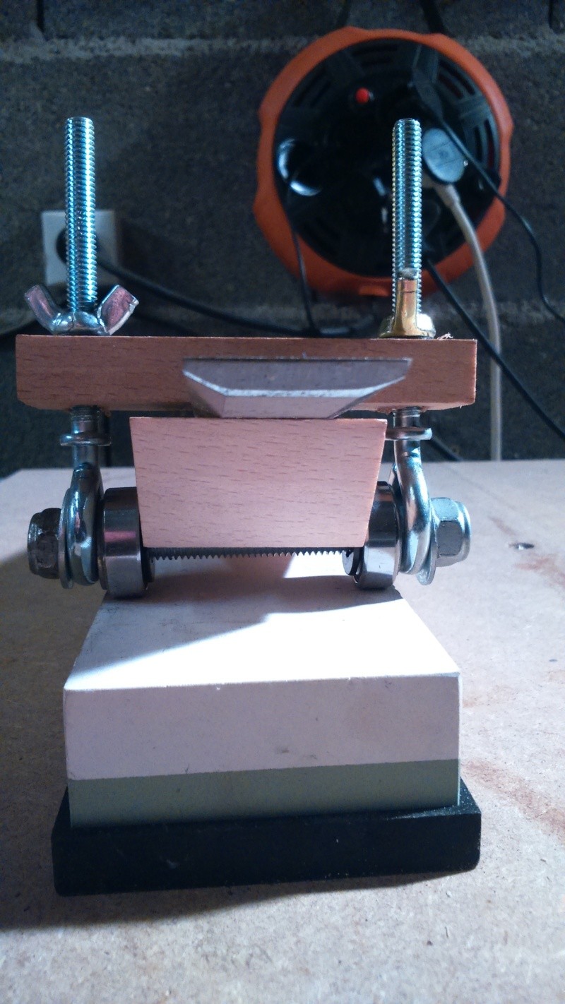

Bonsoir.  Je voulais me faire offrir le guide d'affutage Veritas pour Noel. Et puis en discutant avec un autre membre je me suis dit pourquoi pas le faire moi même. Ca doit pas être compliqué.
J'ai trouvé les plans à cette adresse http://www.chapao.com/bricotech/filmotech_detail.php?id=5&PHPSESSID=6d0e33dc78c888f5dbe7c69e65d3175e
Mes contraintes : 0 euro tout devait être de la récup, et je devais pouvoir m'en servir sur mes pierres japonaises.
J'ai donc pioché dans mes chutes d'hêtre et environ 2 heures apres voilà ce que ça donne :
guide affutage ciseaux à bois DIY Dsc_0011
guide affutage ciseaux à bois DIY Dsc_0012
l'angle pour l'affutage..ok
guide affutage ciseaux à bois DIY Dsc_0013
test d'utilisation sur la pierre.. ok
guide affutage ciseaux à bois DIY Dsc_0014

Joli. Il te faudrait juste un petit guide d'angle à 90°, pour ne pas te casser la tête à mettre ton ciseau d'équerre à chaque fois.

jolie réalisation,pour pas cher,et pratique,merci a vous cheers
