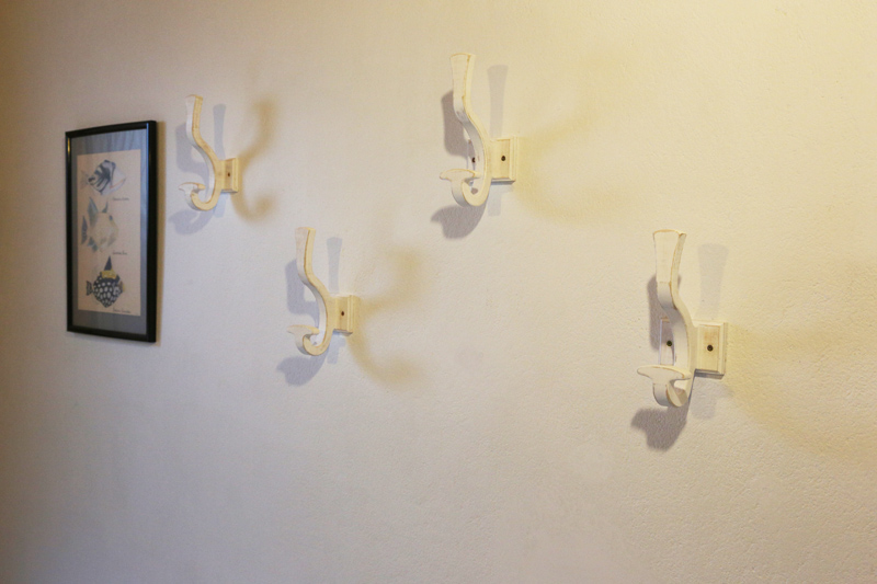

Allez, un p'tit truc vite fait à la CNC!
Suite à réfection complète du hall d'entré, escalier, halle de l'étage (dont le plafond), nous n'avions pas voulu réinstaller les anciennes patères que nous trouvions moches et pour le moins inefficaces...
Pour les nouvelles, je me suis simplement inspiré d'un modèle en alu que j'avais récupéré à la déchèterie.
Le schéma est toujours le même, et débute par la modélisation sous SolidWorks
Réalisation rapide à la CNC... Assemb35
Découpe des corps dans du cyprès de 20mm
Réalisation rapide à la CNC... 29_oct10
Réalisation rapide à la CNC... 29_oct11
Les têtes font 15mm d'épaisseur
Réalisation rapide à la CNC... 29_oct12
Réalisation rapide à la CNC... 29_oct13
Les éléments découpés près à être assemblés.
Réalisation rapide à la CNC... 29_oct14
Les têtes sont simplement collées/vissées sur les corps. Toutes les arêtes ont reçues un quart de rond de 1/8" avant collages.
Réalisation rapide à la CNC... 01_nov10
Comme elles sont destinées à être peintes, les têtes de vis sont cachées au mastic de carrossier.
Réalisation rapide à la CNC... 01_nov11
S'ensuit une assez longue séance de ponçage...
Réalisation rapide à la CNC... 01_nov17
Une couche de peinture blanche mate.
Réalisation rapide à la CNC... 01_nov13
et pour finir j'ai usé les angles au papier de verre.
Réalisation rapide à la CNC... 01_nov12
Réalisation rapide à la CNC... 01_nov14
Réalisation rapide à la CNC... 01_nov16
Et voila!
Réalisation rapide à la CNC... 01_nov15
Et la version "Bois flotté"... Je vous jure que ça n'est pas moi qui est choisi la couleur du bois en bleu BZT!
Réalisation rapide à la CNC... 001_co13

petite inquiétude cependant : des cintres si prononcés dans su bois massif ne risquent-ils pas de fragiliser le bois ? particulièrement pour supporter des manteaux lourds

boiseux33 a écrit:petite inquiétude cependant : des cintres si prononcés dans su bois massif ne risquent-ils pas de fragiliser le bois ?
Il n'y a aucune inquiétude à avoir!
J'ai essayer d'en forcer un pour voir, et c'est quand même solide... En tout cas largement assez pour supporter un manteau, même lourd!
Réalisation rapide à la CNC... Empty Re: Réalisation rapide à la CNC...
Message  Brouno Sam 1 Nov 2014 - 19:49
Bravo Diomedea, quelle fraise as tu utilisé ?

Brouno a écrit:Bravo Diomedea, quelle fraise as tu utilisé ?
C'est une fraise HSS Ø6 deux dents (qui ressemble à ça), en fin de vie!
dh42 a écrit:Ah oui, vivement la CNc qui ponce les pièces Wink
Il est clair que le temps consacré au ponçage est largement supérieur à celui consacré au fraisage (modélisation comprise)!
