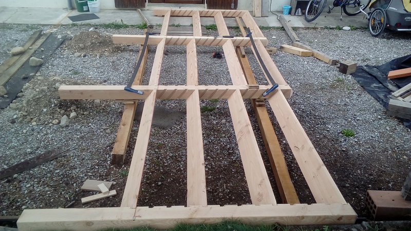

De retour, une fois le tout rapatrié sur site j'ai fait un assemblage a blanc pour tout caler droit et de niveau
palissade brise vue en douglas - Page 2 20170349
palissade brise vue en douglas - Page 2 20170351
palissade brise vue en douglas - Page 2 20170350
puis c'est parti pour le collage..
palissade brise vue en douglas - Page 2 20170352
palissade brise vue en douglas - Page 2 20170353
ça marche toujours moins bien que le montage a blanc mais ça le fait...la pluie est arrivée juste apres, donc bachage et un peu de temps pour avancer l'établi .
