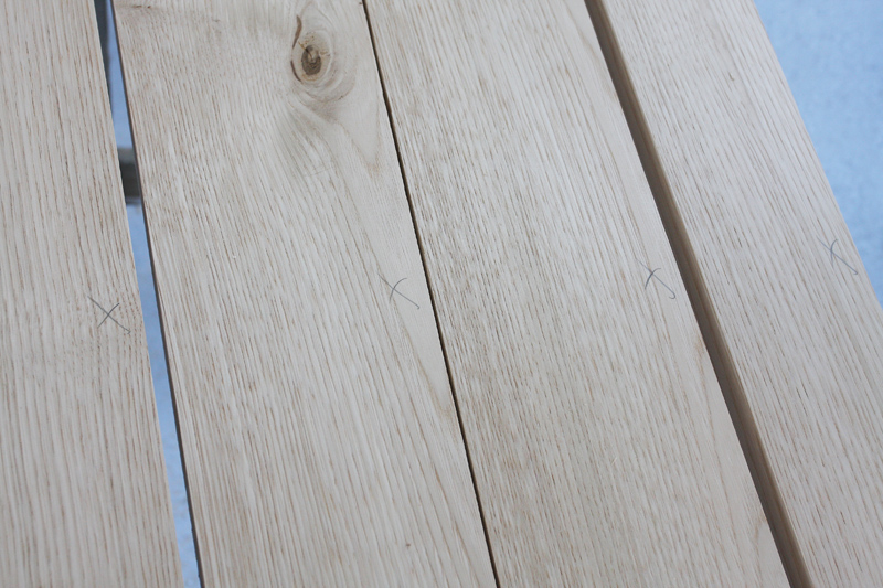

Deuxième étape, le corroyage: Contrairement à ce qui ce fait habituellement, on ne dégauchira et rabotera que les deux grands cotés, et ce pour deux raisons.
La première, les chants ne sont pas parallèles, et la deuxième, c'est que l'on va chercher à compenser l'éventuel faux équerrage du guide de la dégau.
Pour ça on repère une des arêtes de chaque planche, par une croix. Puis on les retourne, et on recommence l’opération.
Troisième étape, le dégauchissage des chants:
Pour ça je met toujours mon repère coté table et coté guide.
La croix de l'autre face est donc en haut et vous fait face.
Avec cette méthode, vous n'aurez pas à chercher pour compenser les éventuels défauts d'équerrages entre les planches.
Elle est surtout intéressante quand vous cherchez à mettre tous les défauts du bois d'un même coté. Dans notre cas, on aurais pu attendre, et faire nos croix seulement maintenant, mais d'un seul coté.

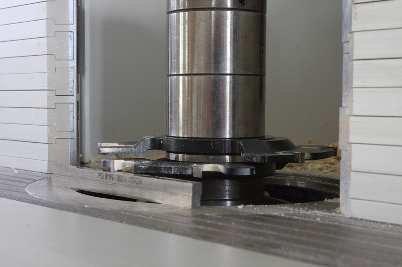

Quatrième étapes, les rainures:
Elles font un tiers de l'épaisseur du panneau (10mm), et une dizaine de millimètres de profondeur. A l'inverse du dégauchissage des chants, on prendra garde à mettre nos repères toujours du même coté (par exemple coté table)! sinon nous aurons quelque chose comme cela (à moins que le réglage ne soit parfait!):

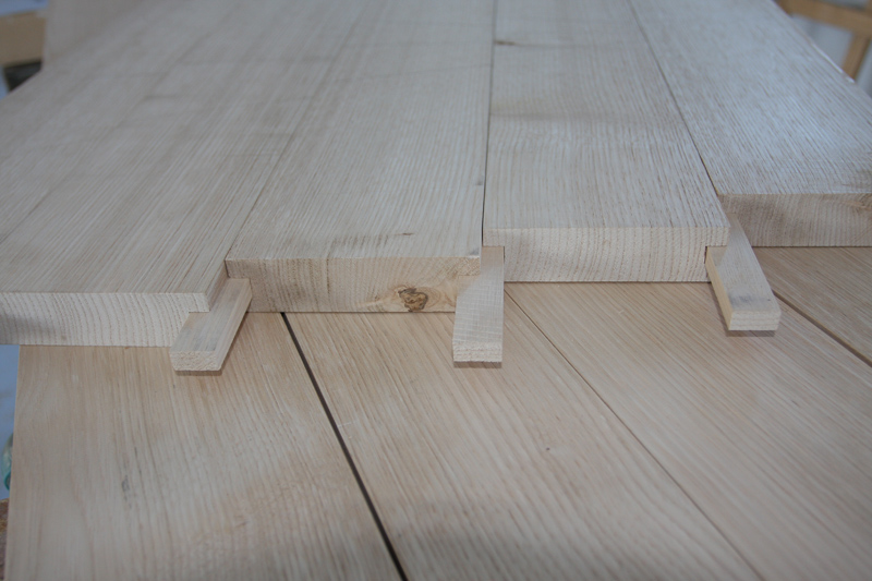

Le but étant d'avoir ça:
Pour le réglage de la hauteur de l'outil, le plus simple est d'utiliser des cales.
J'ai fait mes rainures à la toupie, mais rien ne vous empêche de les faire à la défonceuse, c'est tout aussi précis!
Voila, il ne vous reste plus qu'a faire vos languettes à la bonne dimension et à tout assembler.
Un serrage au serre joint nous montre l'absence de désafleurs et de jours entre le planches.
Avant le collage, n'oubliez pas de bien repérer l'ordre de vos pièces, par des signes d'établissements.

Bonjour Vincent
Ces fraises disques ce trouvent partout, exemple
Elles sont vendues sous forme de coffret, que tu pourra par la suite, si tu le désire, compléter par d'autres disques en d'autres épaisseurs.
En haut de cette image, montrant celles que j'utilise, on distingue un arbre spécial pour le montage en "bout d'arbre"

Merci Diomedea pour cette info, je vais reflechir en futur investissement.. l'axe bout d'abre à l'air bien utile pour les planche épaisse , ou les defonceuse peut profonde..

LodjiK a écrit:Merci Diomedea pour cette info,
Non, cet arbre est surtout utile quand tu dois, par exemple, faire un tenon par retournement comme le montre cette image issue du fil cité en lien:LodjiK a écrit:l'axe bout d'abre à l'air bien utile pour les planche épaisse , ou les defonceuse peut profonde..
On voit bien que l'axe de l'arbre se trouve sous la pièce de bois.

Ah non, j'ai du mal m'exprimer, je parlais de l'axe pour la fraise à renurer de defonceuse, monté tout au bout de l'axe ça redonne un petit centimètre :bball:

OK!
Le but ce cet arbre est de s’affranchir de tout obstacle, comme l'est l'écrou sur le modèle classique.
j'avais mal compris! Non, à ce niveau ça ne change rien.monté tout au bout de l'axe ça redonne un petit centimètre

Ah d'accord, je pensais que ça changer merci pour l'info !
