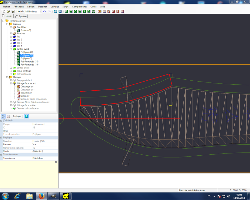

Première constatation, je suis incapable d'usiner directement dans la masse comme le fait David pour sa buse d'aspiration, çà me fait des collisions partout. il doit y avoir un truc que je n'ai pas suivi à ce niveau.
J'ai donc choisi de dégager un contour autour du couteau d'après un tracé fait avec l'option silhouette. Seulement comme tout ne va pas toujours bien en ce bas monde j'ai un bug, le contour me laisse de la matière ou il ne devrait pas, ce qui provoque ensuite une collision à l'ébauche.
Et pourtant les chemin d'outil sont bien propres sous CB (d'ou l'intéret d'utiliser Cutviewer )
Re: Tanto en bois
Ne comprenant pas d’où pouvait bien venir ce problème j'ai cherché longtemps pour finalement m'apercevoir que c'était un petit bug dans le fichier STL, des lignes en trop qui foutaient le why.
A partir de là trois solutions:
- refaire un fichier stl sous sketchup, j'ai essayé mais il y avait toujours un bug qq part, SKP n'est pas une pointure de ce coté-là.
- retravailler le STL mais je n'ai pas trouvé de soft pour faire cela, sinon des payants très chers...
- passer un coup d'outil sur la partie ratée pour faire sauter le bois, solution que j'ai choisie parce que la plus simple. Un polygone, un contour intérieur et hop !

Il faut d'abord que je finisse mes brides avant de lancer la fab. voici une capture d'écran de l'ébauche:
fraise Ø8, recouvrement 0.2, réso 0.1, surépaisseur 1mm
Et la finition, je pense que l'usinage va être un tantinet long
fraise hémi Ø4, recouvrement 0.05, réso 0.05

Non je ne comprends pas bien, normalement en ébauche la fraise doit enlever de la matière à chaque passe
Re: Tanto en bois
prenons l'exemple de la poignée de ton couteau, il a une hauteur d'admettons 20mm et la lame en a une de 10mm. ta première passe sera à 20 mm puis à 15 puis à 10mm (si tu prends des passes de 5mm) et la fraise fera toujours le même trajet alors qu'après la première passe, elle n'a plus aucun intérêt à passer au dessus de la poignée mais y passera quand même sur la passe qui arrive à 15mm et l'autre à 10 puis elle repassera partout jusqu'à arriver à 0 pour finir la forme.
en fait, cambam génère des passages par rapport à des tranches de Z (qui sont données par la valeur de ton incrément de passe) sur toute la surface que tu lui désignes et la fraise passe donc à chaque fois sur toute la surface de la tranche donc pas mal de fois à des endroits où elle n'a rien à faire :
imaginons que je veux faire cette pièce :
la fraise va toujours passer au dessus du rectangle du haut même si elle n'a plus rien à y usiner :
1er passe :
3ème passe :
elle repasse à chaque fois aux mêmes endroits et usine si besoin.
mais bon, plus j'y réfléchis et plus je me dis que ce serait vraiment galère à faire ... perso pour le pistolet, elle repassait toujours au-dessus de la crosse et le canon même quand il n'y avait plus que le contour à faire donc c'était un peu long (cambam pourrait peu être générer des mouvements rapides sur ces zones ?)
1er passe :
3ème passe :

Je crois avoir compris ce que tu veux dire. Dans ce cas tu peux utiliser l'usinage avec les limites 3D pour cantonner le travail de ta fraise aux zones utiles. Tu évites ainsi d'aller ou il ne se passe rien et tu gagnes du temps.

pour ce genre de pièce citée si dessus, le plus simple et le plus rapide sera de surfacer le dessus puis de faire une poche pour le reste.
sinon en général pour évité un maximum les pertes de temps avec des passage à vide, pour moi il n'y a qu'une solution, multiplier les opérations d'usinage simple (surfaçage, poche, profile).
Et évite le plus possible les modes 3D. c'est bien pour les passes de finition mais pour les ébauches je trouve que ça fait un peu usine a gaz, pratique et rapide a coder pour une pièce unique mais pour de la prod c'est un time killer.... par contre le temps de préparation derrière le pc est vachement plus long il faut l’admettre.
Gwen.

En usinage 3D, je désactive la détection de collision de CV car elle n'est pas très fiable. Il faut aussi s'assurer que la valeur pour les rapides soit correctement réglée car CV ne tiens pas compte du code G0 mais uniquement de la valeur de la vitesse ; il me semble que par défaut elle est à 2000, donc si tu a une op d'usinage qui est à plus de 2000, elle sera considéré comme un rapide par CV et il détectera une erreur. à régler en éditant le fichier _gcode.nci et en mettant la vitesse qui correspond à tes rapide. (ligne: f_rapid=2000)
Si tu met ton fichier en PJ (ou en mail), je pourrais regarder d’où viennent exactement ces collisions parfois leur détection est justifié, d'un pt de vue "informatique" mais pas d'un point de vu "usinage" (note que la collision est indiquée en rouge sur l'objet 3D, il est donc possible de comprendre ce qui se passe et si c'est grave).
Non, c'est une optimisation que CB ne sais pas encore faire. Pour une ébauche rapide sur une pièce qui n'a pas trop de plateaux, le mieux à mon avis c'est d'utiliser le mode "ligne de niveau - ébauche", éventuellement suivi d'une pré-finition localisée aux plateaux seuls (ou presque plateaux) qui n'ont pas été correctement usinés par l'op précédente, puis une finition en balayage en une seule passe avec des passes serrées, voir 2 en croisant les passes (horiz/vertic) et avec des passes moins serrées dans ce cas ; tout dépend de la forme de la pièce ; pour se faire une bonne idée du problème il suffit d'usiner (en virtuel) une demi sphère et de voir ce que ça donne suivant le sens de balayage (un cas justement ou le double balayage est nécessaire)
En 3D par balayage, si tu met le paramètre Ebauche/finition sur finition, tu n'aura qu'une seule passe à la profondeur finale (moins une éventuelle surépaisseur programmée) quelque soit la valeur de l'incrément de passe.
Oui, ... et un gros, il faut alimenter le PC, la machine .... et la broche !
Il y a un paramètre dans le dossier Usinage appelé "hauteur plongée en rapide" il permet de gagner beaucoup de temps sur les mouvements en Z.
En finition, il est important si je me souviens bien, que le paramètre Ebauche/finition soit sur finition pour que la descente rapide fonctionne correctement.

Ouch, que d'infos ! à relire et relire car c'est des trucs simples pas évidents au premier abord. On a encore des tas de trucs à apprendre sur CB et c'est tant mieux.
David, le truc étonnant c'est que le bug mis en évidence par CV ne s'est en fait pas produit à l'usinage, donc pas de soucis mais j'aimerai quand même bien savoir d’où çà vient pour comprendre. Je te fais un dossier avec tous les fichiers.
Tu vas bien rigoler quand tu vas voir mon boulot mais faut pas oublier que je suis un bleubyte
@Beni, oui et super content d'avoir trouvé parce que çà me couflait bien, mais c'est un coup de pot parce que c'était pas évident, des messages d'erreur en veux tu en voilà et jamais les mêmes, j'aurai pu galérer quelques jours. Les symptômes apparent laissaient penser à une perte de puissance des drivers, çà tournait maisje l'arretais d'un doigt. Et pour en avoir démonté un pour voir comment c'était fait (quelques mosfet de puissance en //) je m'étais dis qu'il y en avait peut-être qq uns qui étaient HS.
Comme quoi on peut vite partir sur une fausse piste.
Re: Tanto en bois
On a posté en même temps. J'ai bien compris ton explication dans la vidéo, je me ferais surement avoir de nouveau mais je saurais ou chercher
Mais tu vas voir, le bug dans mon contour c'est encore autre chose mais çà ne se produit que dans CV, le chemin dans Cambam est propre et dans de l'usinage il n'y a pas eu de pbm. Du coup j'avais rajouté une opération supplémentaire por faire sauter le bois oublié pour rien.
Re: Tanto en bois
ton problème sur le contour viens du post processeur LinuxCNC-cutviewer (ça marche si tu utilise le PP pour Mach3)
Après recherches, j'ai trouvé:
il te faut modifier un paramètre sur le post pro LinuxCNC-cutviewer-tools (et sauver le PP)
descend la valeur de 100000 à 10000 pour le rayon maxi des arcs et tout devrait marcher correctement.
Edit: et passe Hauteur de plongée en rapide sur 3 au lieu de -1 pour éviter les autres alertes qui se produisent si tu ne fait pas de contour.
