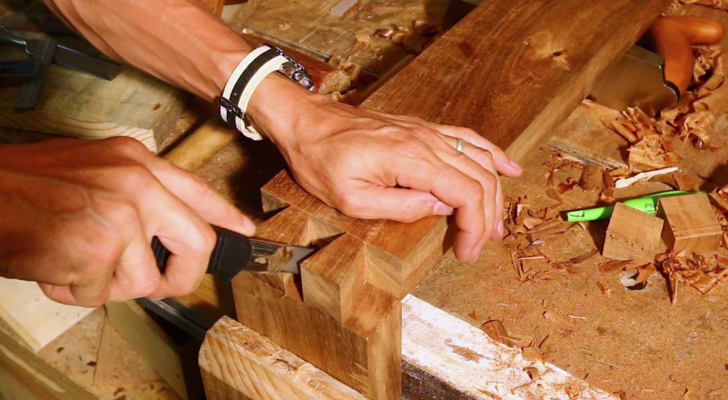

Message  toutenbois Dim 6 Mar 2016 - 18:22
Pour compléter les explication de Marty, avec l'épaulement il est simple de faire le report des queues sur la pièce qui recevra les inter-queues
l'établi de Samuel - conception, plateau et presse allemande (1ere partie) - Page 39 53IjhrtiXfD1i7KY1knRBCJ8H-wO8Tpj5CFLEzHXlk7EdBZl0u6_a62I-8CDyGEz4vfhdoU_VoNqVG71b3BowKX18vIfGrFAmR0Ud0_HJruEZ73Kgb7-epwHIeWNFjADcufrSa9x6MaG_kcCIG1x7-O5VxyUZkoo4uotivXgz2WNPWqNofedsCQHgYfhCWY--N-7QNcSHqGy5Bua0MnQw6a0v3qtZe9pwXH50_SEVArz_WpsIiZLQYucpmpg7ea2-xdJ2njO6if0Y0riCYh18JbSuNRWpt5mydCG_BAmshFf5aZ4d5jKUzQY44v3a4FtZtnrRubcEoGJ2FW2EaSsNGxTWzS0cpyGIEslw-vF6S0rJgfv9Cj9GBAPslDd6yu_nxZ9Owemlk2sVg0qj1j09L3sW48THH_Kx8RpGKDg9t6dqev93p6h06oBEVr8kW4X77p8demdwUfRAlL0PjtOAlLvwV4W_pXYRwJaMpsJL_XkGQXoT6yxtiHFdx45kZoeNrV8uchfmIXY6rRQvbCU0Z3CBNkyf927QjggwHNx4v6AJo0Ut6hCb9pXlGwFtBOa0hcIwg=w1497-h824-no
et comme j'avais peu de temps j'ai nettoyé le gros avec avec la scie à chantourner avant de faire la finition au ciseau
l'établi de Samuel - conception, plateau et presse allemande (1ere partie) - Page 39 BtXzjoKjuj6aSahSRhZ-UW1cHeIFV5F9a4ACwnvbhTDulgVIVjxoDySeqnN6AEh8qAZVbOMzjgphep2NflM4iVMOpPsi_VnoLm06GfpXNcyaunLlY_DQbhcGyURNjMMX--_0dAdmEPAaGpQKb47253LZuJVek86NGCfa9o1YLkcZJ6lcCs1FbiCEg-vNJO31F2hKQgTqoiCNPbL6iR0guTrxv_uU7OuK8QHJS0IUYPCSQ2H99WkcMZodmV-EOGan6iKtTGr8KTBIvTF8R3C2I9Gu0EjMovpaqlCBzxXH4lGxfo0avRZaniUZFbAQbHi7ZS4iYLEykWPae421_oFz7BkeVHWG3Ac2SZ-zuwF1ebRh6mdzQVkE97hGBw3WGQZO99WZgRRJ_9GGGmq4UW_HLNJj9r_axVrqO_DbG5Az4epeWoMSBTPV3OJQ2McY7x9rtPQXiVnSFB2D6W2USGqdQEDAR316zkqeXfxhzLL-hZz4WUxDBAhpx5g9VG1bnJ0Ereb3wtxnnp3c_zJErn_wMQWNylwz07ffiDc_yra4nezc5IpP_O9eh9YtN1lU6GHP02-PJQ=w1535-h942-no

Message  meles Dim 6 Mar 2016 - 18:28
Samuel, je vois que toi aussi tu ne passes pas la scie a chantourner dans le trait de scie qui délimite la queue. Je supposes que c'est pour ne pas les élargir. Il va falloir que je garde ce truc en mémoire.
Messages : 14932
l'établi de Samuel - conception, plateau et presse allemande (1ere partie) - Page 39 Empty Re: l'établi de Samuel - conception, plateau et presse allemande (1ere partie)
Message  toutenbois Dim 6 Mar 2016 - 18:37
Oui c'est exacte je fais un trait de scie rapide au milieu un fois que j'ai  fini de couper les queue. A ce propos aujourd'hui j'ai essayer pour les queue de couper au ras du trait et bien c'est pas facile ... seulement 3/4!
l'établi de Samuel - conception, plateau et presse allemande (1ere partie) - Page 39 WLPXZEP58nZqaooD-cwykNSjeET0yjmJJgbccNFM4fH0Bnx8nuM41-VaBRaIvFd0P-mORHiRlsffDtPErOHzKLTPasuyFEpkBGeyKOHjiZ2MvVUbQCPWY_daxwDt1YHNDPEnXBHEGc84wGsqH9yDNkj3S8DX2TCNY6RSne3T4eKyqG6OSYgYRi5spA4fKCszwRikSVTyi7_g0Re388CRfkVllrbmHrxX42qhk15ZTFZrL4DuSZ9uFmp_y85on8M6OWTimc4MtAIbpkkO4fuNdJ83cBcNeujahwufuFFBVY7tHEskWDACT1oWlZ34Jv8V7mmeSXl0Hp3MyJl1zYcAY-xUVuz39nQBTDZMkkrJIwPoouUozcjddr8JA-tdqIE1dNWHAKclBykgr3_zRlurUSV_xCZBs2BT6zeKm6kSLNTYaPXlMsvXDypoSGZARGYZyfhLNJ8MoiqKiRxgiKd3g_-QS6uEdxb2k48Xgmb3IKDU_IK649_XDGFqrelLwz4xcUh-Hzr4MPzZDrexnJkHkywJRJcfKgWaM7NLfDHT8Ua9NAqB5cqIeWPZ8Svxa-OOIuCohw=w1435-h957-no
