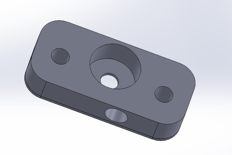

je n'ai pas trop la possiblité de mettre le trou de l'aspi sur le côté (alors que ce serait plus simple pour moi de l'accrocher), du coup je pense le mettre sur le devant et me servir de mon système fait à la base pour le laisser mobile : voila l'objet
je pensais le "découper" via 123D make mais le logiciel n'a pas l'air de vouloir me donner un fichier que je puisse utiliser en sortie donc je suis retourné sur SW :
sinon ça peut le faire ?
ok.

verdict : j'avais pas mesuré la hauteur de la vis + fraise -> support trop haut :s, je ne peux usiner que quelques millimètres (fraise de 3mm) et ça ne me satisfait pas trop au final tous ces trucs sur les côtés ..., de plus le système de coulissage a trop de jeu pour être intéressant.
Du coup je vais essayer plutôt quelque chose devant non amovible surement un peu comme le tien David.
sinon il me reste effectivement un peu de médium que j'avais acheté à Cayenne une fois (ici, faut même pas y penser...) mais par contre il est pas bien épais, il faudrait que je le colle.

C'est un peu le soucis avec les broche de type Kress, il n'y a pas beaucoup de place entre le nez de broche et le dessous du porte outil ; sur ma nouvelle broche, sa forme résoud bien ce problème.
Mon sabot c'est du MDF de 12mm, une rainure de 6 de large et de profondeur pour loger les brosses.
Ce n'est pas tout à fait non amovible.
Çà se déboite au niveau de la flèche rouge, ou tout simplement je le tourne d'un quart de tour pour passer le palpeur sous la fraise si elle dégage assez haut.
Ça se règle en hauteur au niveau des flèches vertes, et dans la prochaine version il y aura des lumières sur la barre horizontale pour régler au mieux d'avant en arrière.
Je l'ai essayé avec un bon débit de copeau + vidéo ... (ainsi que sans aspiration) .. j’essaierais de finir mon sujet ce WE, mais ça vas être short, j'ai eu des soucis avec le PC de la CN dans la semaine et j'ai perdu pas mal de temps.

merci, je vois mieux comment c'est fait
me faut trouver comment attacher ça sans que ça gène maintenant.
