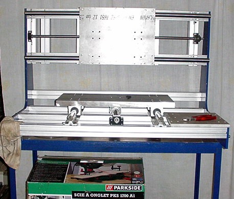

il y a plus d' un an, j' avais attaqué une cnc V2 pour remplacer la mienne
ma cnc v2: .... qui avance lentement Cnc_v110
comme montre l'image, très basique faite d'éléments récupérés ci et la
Passons a la V2 (construction débutée depuis plus de 1 an ....  Rolling Eyes
ma cnc v2: .... qui avance lentement Latera10
les cotés épaisseur 10 mm coupés au jet d' eau
ma cnc v2: .... qui avance lentement Latera11
une couche de peinture après
ma cnc v2: .... qui avance lentement 19_06_10
la scie (lidl) équipée d' une lame alu pour mettre les profilés a longueur
ma cnc v2: .... qui avance lentement Chassi11
le châssis prend forme
ma cnc v2: .... qui avance lentement Mvt_y11
la table
ma cnc v2: .... qui avance lentement 19_06_11
la situation a ce jour
suite demain

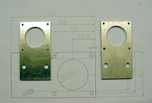

aujourd' hui fabrication des supports moteurs pour le X et Y
ma cnc v2: .... qui avance lentement Les_3_10
les 3 moteurs (nema 23   4 Nm)
ma cnc v2: .... qui avance lentement Supp_m10
alésage passage moteur
ma cnc v2: .... qui avance lentement Suppor10
supports finis
@bientôt

Une architecture originale, je vais suivre ton projet avec attention  Very Happy
Tu vises quelles courses ?

pour F6C0: courses prévues: 600x300
pour DH42: la première machine était réalisée avec des trucs de chez le ferrailleur du coin:
moteurs pas a pas d' imprimantes IBM
tiges filetées M8
éléments de guidage de récupération  etc ...
courses 280x160
faut dire que au départ, je ne la voyais que pour réaliser des circuits imprimés.
je profite de ce post pour te remercier pour tes tutos cambam (n' as tu jamais pensé a les mettre en pdf ?)
Cela fait plus de 1an que je suis sur le projet V2  Rolling Eyes  (d' ou le titre de mon post)
Comme j' aurais besoin de + de surface d' usinage : on change les priorités
bien décidé a ne pas lacher la patate !!
@+ sur le forum

travail du jour: supports pour écrous des vis a bille
en réalité il y en a 2 comme celui du haut, le plus petit pour l'axe Z
ma cnc v2: .... qui avance lentement Supp_e10
vous remarquerez que j' ai volontairement laissé du jeu dans l' alésage (1mm)
pour éviter l' emploi de clinquants ou autres
parce que mon outillage n' est pas assez précis
mais est ce la bonne méthode ?? scratch
@+ sur le fofo

Message  F6FCO Lun 11 Aoû 2014 - 22:31
Je ne pense pas que çà joue, la noix sera plaquée sur ton support et la solidité de l'ensemble sera faite par le serrage des 5 vis, que le Ø soit de 28 ou 29...

Message  dh42 Mar 12 Aoû 2014 - 15:07
Je suis d'accord ; si il n'y a pas de jeu dans l'alésage ça risque d'être coton à régler pour aligner le support avec la vis alors que la, l'écrou pourra s'auto aligner en mettant juste les vis en contact, en déplaçant l'axe puis en serrant ensuite.

Message  ducran lapoigne Mar 12 Aoû 2014 - 20:42
merci pour vos réponses qui confortent mon choix
aujourd'hui usinage du support du z
ma cnc v2: .... qui avance lentement Z_supp10
ma cnc v2: .... qui avance lentement Z_ens_10
jusqu'ici tout a l' air de coller

Message  ducran lapoigne Ven 15 Aoû 2014 - 21:44
montage moteur axe Y
ma cnc v2: .... qui avance lentement Y_mote10
c tout pour aujourd'hui
