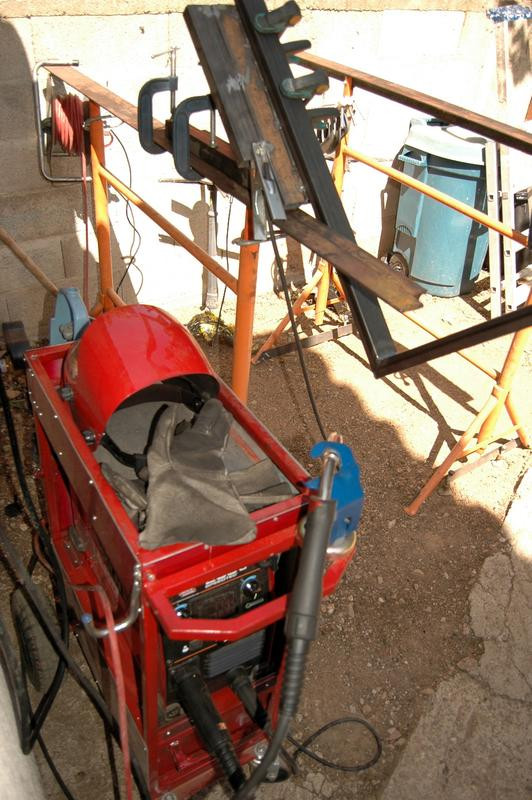

Les tréteaux de maçon sont toujours très utiles pour placer les assemblages dans la position idéale

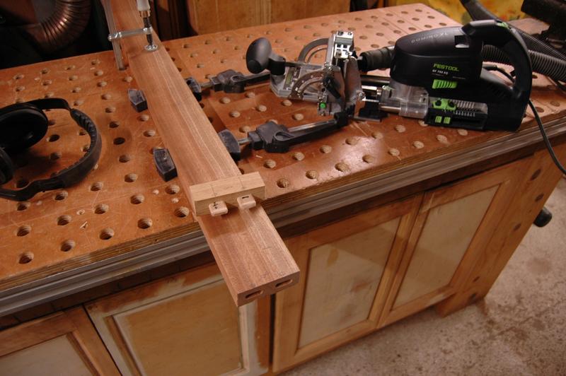

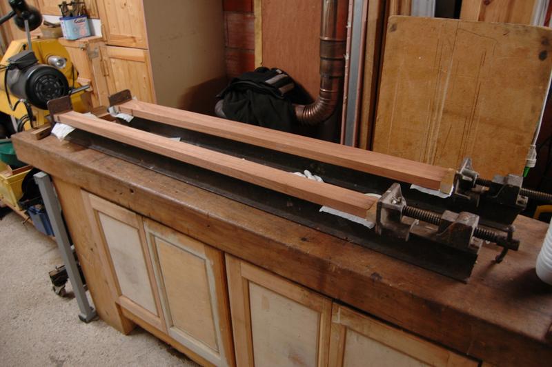

Côté bois, un copain m'avait refilé un vieux plateau de récup' qui avait tuilé à force d'être resté aux intempéries. Une fois débité en lames et corroyé, il s'avère qu'il s'agit de bois exotique réutilisable, malgré quelques fentes aux extrémités.

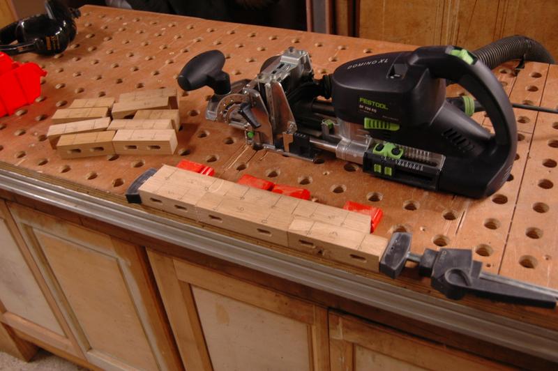

Du coup, les lames vont recevoir des alèses en bout, faites de chutes de chêne. La Domino va montrer encore une fois sa simplicité et rapidité d'exécution.
Les dormants lourds, toujours très pratiques
Placement des lames sur la table afin de situer les perçages des traverses de soutien. Les lames seront simplement fixées par des vis.
Soudage des traverses de soutien des lames

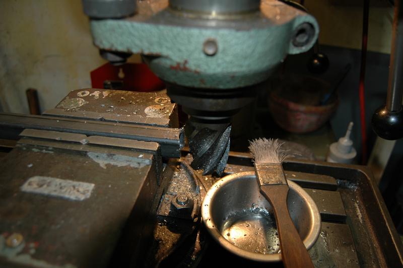

La fraiseuse est aussi mise à contribution : gruger les tubes, une possibilité à laquelle je n'avais pas pensé en l'acquérant. Mais comme elle m'a été fournie avec quelques fraises HSS monobloc de diamètre conséquent, ça facilité la vie.
Ainsi pour fixer un tube genre main courante de bistrot

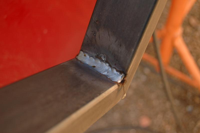

Salut Renaud. L'avantage d'être passé au semi-auto, c'est que ça permet de faire plus facilement qu'à l'arc de jolis cordons. Surtout en mode synergique (tu choisis la nature du métal, son épaisseur, le gaz et le fil d'apport utilisés, et le poste choisit tout seul intensité, vitesse de dévidage et force de l'arc)
L'inconvénient, c'est que sous la beauté apparente du cordon peuvent se cacher de vilains collages peu résistants si tu ne maîtrises pas bien le procédé. Mais là, je ne crains pas trop de voir la table se démantibuler.
