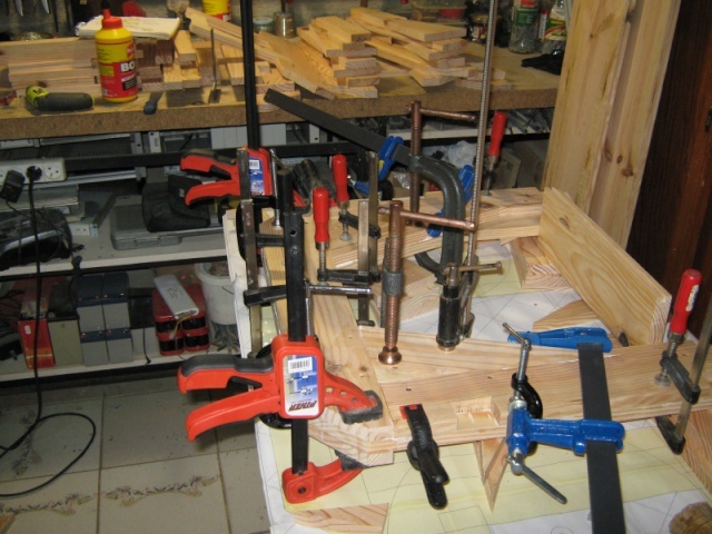

Aujourd'hui j'ai commencer à coller le cadre
Ne disposent pas de beaucoup de sert joint je me suis décider
À coller et visser les couches entre elle est à cacher les vis avec des tourillon
Au moin sa plaque bien nickel partout

Fait attention de ne pas mettre de vis dans des endroits ou tu devras percer ou visser, je pense aux tire-fonds de la poutre ou des supports d'axe

Message  Bruno P. Lun 3 Fév 2014 - 19:40
si tu veux vraiment utiliser des vis moi je te conseillerais de les enlever une fois collé

Message  Gregpernot Lun 3 Fév 2014 - 19:48
Bonsoir oui j'ai bien fai attention ou je mettais mes vis
Je ne laisse les vis que sur les couches extérieur
Les autres je les enlèves quand la colle à prise
Sa laissera le bois plus libre pour les changement d'hygrométrie

Message  Gregpernot Mar 4 Fév 2014 - 20:27
bonjour aujourd'hui j'ai coller une grande partie du cadre
je mettrais des photo toute a l'heur
finalement je suis arriver a me debrouiller avec mes serre joint
j'ai commencer a faire la poutre mais je me suis tromper donc "meme joueur joue encore"
je n'aurais plus qu'a recomencer celle-ci
je suis content le cadre ce tiendra bientot debout

Message  Gregpernot Mar 4 Fév 2014 - 21:42
Scie a ruban en bois a mon tour  - Page 2 Img_0421
et la poutre rater
Scie a ruban en bois a mon tour  - Page 2 Img_0422

Scie a ruban en bois a mon tour  - Page 2 Empty Re: Scie a ruban en bois a mon tour
Message  Gregpernot Mar 4 Fév 2014 - 21:44
je m'en suis bien vu avec mes petit serre joint car il ont tous deja perdu leur tete depuis longtemps

Message  oudini Mer 5 Fév 2014 - 11:51
Salut Greg,
ah oui je vois que ta poutre est trop courte... pas grave, à refaire!
Tu as plus de serre-joints que moi finalement:

Message  Gregpernot Mer 5 Fév 2014 - 12:05
Bonjour oui mais il faut que j'investisse un peu dans la qualité surtout
Des petit serre joint à pompe surtout
Pour la poutre elle n'est pas trop courte mais j'ai fait le chanfrein à 45 et l'entaille au milieu n'est pas bonne je me suis fier au plan mais sa correspond pas au reste je verrai bien

Message  oudini Mer 5 Fév 2014 - 12:24
oui c'est normal puisque ton bâti sera plus épais, il faut en tenir compte pour toute la suite.

bonsoir voici la toute petite avancé du jour
Scie a ruban en bois a mon tour  - Page 2 Img_0426
collage des morceaux qui formeront le cadre du support superieur
Scie a ruban en bois a mon tour  - Page 2 Img_0428
desoler pour la poussiere qui fait c'est point blanc sur les photo
greg

cette apres midi j'ai essayer de faire le cadre de support superieur
j'ai essayer de l'assembler par enfourchement donc de grande queue droite
mais le resultat et tres mediocre je me suis fait vite fait un plateau qui coulisse dans les deux rainure de la table
je recommencerai des que possible
mais je vais y assembler comme antoine l'a fait ce sera beaucoup plus simple
greg
