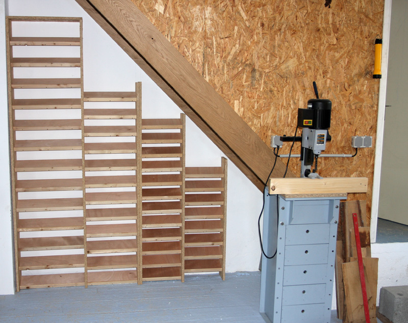

Afin d'optimiser la place dans mon atelier (ça n'est pas parce qu'il est grand que l'on doit la gaspiller!) j'essaie d'imaginer des espaces de rangements pour tout ce qui y traine!
Première chose, les vis!
Espaces rangements dans l'atelier 01_mar16
Retournez vous, il y en a autant derrière!
Comme vous le voyez, en guise de rangement, Je récupère certaines boites de conserves. De formes rectangulaires, elles ont l'avantages d'être très solides, et de plus peuvent s'empiler.
Voici comment je vois ça:
Espaces rangements dans l'atelier Meuble11
Je ne l'ai pas représenté, mais ce meuble est fermé. De par expérience, je sais que dans un atelier (qui plus est à bois!) il faut éviter tout ce qui est étagères ouvertes. Ce ne sont que de véritable ramasse m...de, qui finissent par disparaitre sous la poussière!
A suivre...

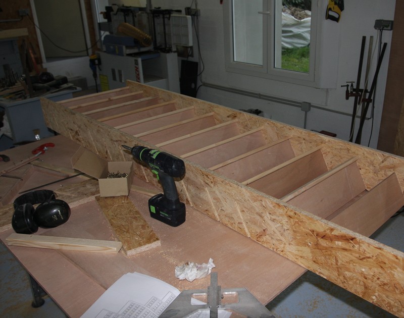

Bien! Revenons à notre meuble!
La structure est faite à partir de triplis de 19mm, reste d'une précédente bricole. Les étagères sont en CP de 10, avec un rebord en pin, le tout assemblé par simple vissage.
Les étagères sont encastrées dans des feuillures de 5mm inclinées de 30°. Pour facilité ces fraisages, je me suis bien sur fabriqué un gabarit.

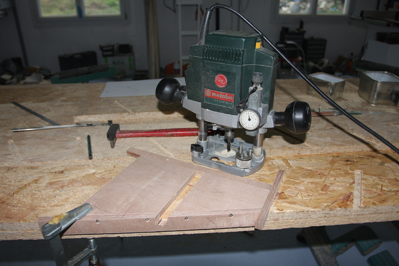

Le principe en est simple. Après avoir réalisé la première, elle sert de référence pour la deuxième, et ainsi de suite!
Espaces rangements dans l'atelier 01_mar17
Pour le deuxième coté, on inverse le gabarit et on recommence l'opération.
Espaces rangements dans l'atelier 01_mar18
Voila ce que cela donne:
Espaces rangements dans l'atelier 01_mar19
Sauf que:
Arrivé en fin de parcours... j'ai un décalage de près d'une demi rainure! Je n'ai pas réussi à savoir ce qui c'est passé scratch
J'en ai été quitte pour reprendre les trois dernières, ça baille bien sur un peu au montage, mais ça n'est pas très grave!

Pour le reste, rien de bien compliqué. Après avoir débité les étagères il ne reste qu'à les visser à leurs place:
Espaces rangements dans l'atelier 01_mar24
Suivrons les rebords en pin:
Espaces rangements dans l'atelier 01_mar25
Espaces rangements dans l'atelier 01_mar26
Et bien sur un petit essai pour voir si tout va bien!
Espaces rangements dans l'atelier 01_mar27
Espaces rangements dans l'atelier 01_mar28
A suivre...

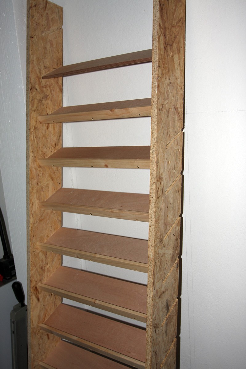

Message  benjah Ven 17 Fév 2012 - 20:44
Bonsoir.
Ca y est je me suis inspiré de ton rangement avec étagères inclinés. Comme je l'avais dis, j'ai fabriquer un caisson avec multiperçage et j'ai encocher les étagères pour emboiter les taquets.
Voici le résultat:
Espaces rangements dans l'atelier Dsc05310
Espaces rangements dans l'atelier Dsc05313
Espaces rangements dans l'atelier Dsc05314
Encore merci pour cette astuce.
