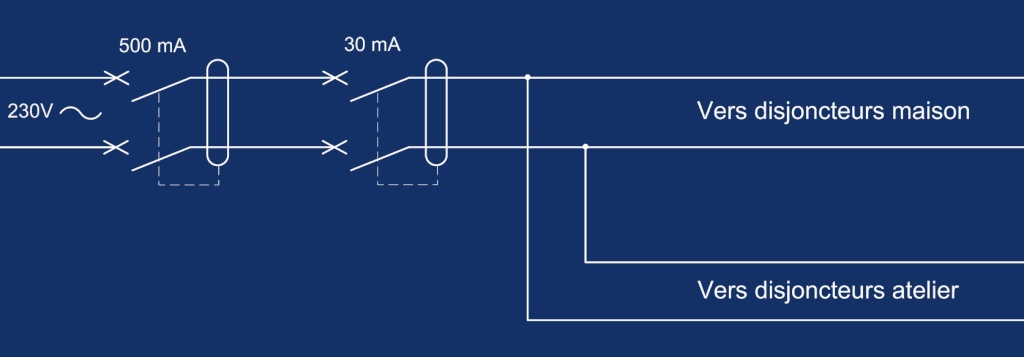

N'hésites pas à me joindre... il y a, pour ma part, des interrogations sur la distribution électrique.
- Messages : 1130
Points : 2417
Age : 63
Localisation : Alsace
Re: (Re)Passage en 400V triphasé...
Pas de problème!
Comme ça c'est mieux?
- Messages : 12658
Zut! il manque le neutre!
- Messages : 12658
Oui (avec le neutre)... le principe semble assimilé.

Quelques interrogations au sujet de la distribution actuelle :
- monophasé actuellement ?
- 2 tableaux ? maison + atelier
Oui, je suis en mono. J'avais le tri, mais suite aux conseils de l'électricien qui a refait mon installation, je l'ai fait stupidement supprimé...
J'ai effectivement deux tableaux.
- Messages : 12658
Tu me corrigeras :
- maison; tableau principal ----> équilibrer les phases sur existant
- dispositif de coupure dans tableau principal pour ligne vers tableau secondaire (atelier)
si mono, à remplacer en tétra
- atelier; tableau secondaire ----> équilibrer les phases sur existant & ajout nouvelle installation tri ou tétra.
