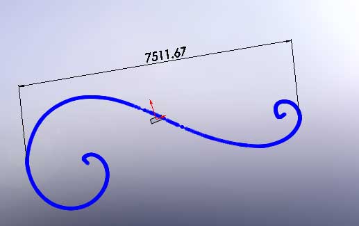

Je cherche à dessiner une volute en fer forgé
J'ai fait un DXF a l'échelle
Voila quand je l'importe sous cambam :
On voie que la mesure est de 295.31mm ( c'est normale)
Maintenant sous SW:
Sous SW la mesure est de 7511.67mm
Question: comment faire pour rentrer mon DXF sans modification dimensionnelle?

Il est possible lorsque tu as fait l'importation dans solidworks que tu aies laissé comme unité de mesure par défaut les pouces.
Donc si tu multiplies 295.31 par 2.54 tu obtiens 750
après possible qu'il y aie une erreur de virgule quelque part?
Si quelqu'un sait où on peut modifier les choix par défaut (mm au lieu de pouces) ça m'intéresse

Je ne sait pas si on peu modifier les paramètres d'import, mais voilà une solution qui marche :
Il suffit d'utiliser la fonction "échelle" de Solidworks.
Je ne crois pas qu'on puisse utiliser cette fonctionn sur une esquisse. Il faut donc d'abord extruder, puis, insertion -> fonction -> échelle
Et tu rentre 0,03932 ( 295.31 / 7511.67 en fait ). Et si tu veut récupérer l’esquisse, tu peut toujours en créé une sur la face et utiliser l'outil d’esquisse "convertir les entités".

Je fais souvent cette manip.
Faire fichier / nouvelle pièce
Plan de face (par exemple)
Insertion / DXF DWG
Importer en tant que Esquisse 2D
Et enfin:
Unité des Données importées : choisir mm

Effectivement cela venait bien de l'unité en pouces / mm
Merci à tous pour vos réponses
