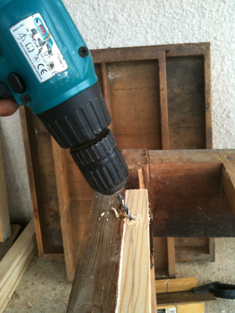

Perçage des tasseaux qui accueilleront les vis pour la fixation du plateau
Restauration d'une table de ferme  Img_0620
je perce en biais pour pouvoir visser le plateau en toute facilité sans être gêné par les traverses de la table .

J'apprecie l'esprit de cette restauration mais si j'ai bien compris ton projet que je decouvre ce matin, il ya un point technique qui pose un problème: tu colles ensemble des pièces de bois en sens contraires, les unes en long les autres en large pour constituer un plateau de grandes dimensions.
En menuiserie classique tout panneau doit être monté dans un chassis: c'est à dire dans un cadre ou le panneau n'est pas collé ou vissé mais libre de bouger . Dans le cas d'un plateau de table, classiquement , on n'utilise pas un chassis, c'est le piétement de la table qui rigidifie le plateau et le maintient plan. Mais on laisse tous les élements du plateau orientés dans le même sens et les fixations solidarisant le plateau au piétement autorisent le mouvement en largeur de ce plateau.
Un montage "en parquet" ne convient pas à une table : dans un parquet les lames sont libres de bouger, du moins elles ne sont clouées que sur un coté et elles elles sont solidarisées entre elles par rainures et languettes sur les quatre cotés. Le mouvement du bois se traduit par l'élargissement ou le resserrement de l'espace qui les sépare. Cet espace reste modéré puisque les lames ne pas très larges, mais il n'est pas negligeable et laisse une fente entre ces lames: cela n'est pas idéal pour un dessus de table qu'on préfère jointif et impermeable.
Si l'on veut quand mêlme faire un montage de ce genre, il faut faire un montage non classique, popularisé au 19° siecle par le style Shaker (mais probablement inventé bien avant) que les Americains appellent "breadboard ends" ou "bouts en planche à pain". Le plateau est muni de pièces de bout, perpendiculaires à la direction générale du bois, assemblées par rainure et languette completées par des tenons, ce qui maintient le plateau plan, mais grace a diverses precautions un certain degré de coulissement du panneauest possible par rapport aux pieces de bout .
J'ai fait une grande table comme ça, de 80 cm de large en merisier: j'ai pu constater au fil sdes saisons que la variation de largeur entre été et hiver etait de 12 mm. Mais comme j'ai suivi les recommandations de montage le plateau ne s'est pas fendu. Auparavant, quand j'étais tout debutant , j'avais fait un joli coffret en noyer, sans précaution particulière: je l'ai toujours mais il s'est deformé. Pas au point de se fendre, (ses dimensions sont modestes,et la variation de largeur du couvercle ne doit pas depasser 3 mm) mais suffisamment pour que la serrure ne fonctionne plus.
Les tables modernes qui ont un dessus type "parquet de Versailles" avec des bouts de bois dans tous les sens , ne sont pas en massif mais dans un panneau stable type contre plaqué, agglo ou MDF, revetu d'un placage plus ou moins épais simulant un parquet.
J'ai peut-être mal suivi les details techniques mais j'ai bien cru comprendre que les lames constituant le plateau plateaux sont collées entre elles: dans ce cas , il ne faudrait pas qu'elles soient collées aux pièces disposées en sens perpendiculaire.
