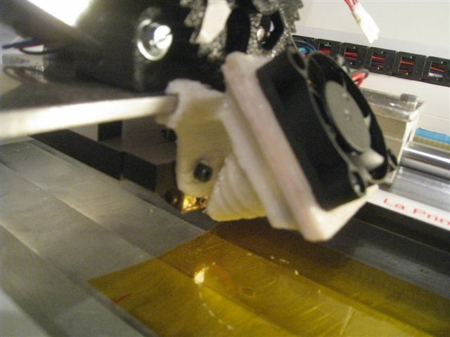

Après avoir fait un support pour mon ventilo de buse (0-Ventilo.jpg),
je me suis lancé dans l'impression de la façade pour l'écran LCD...
Dans Repetier-Host, j'ai d'abord utilisé Sfact comme trancheur... des heures de galère à essayer de paramétrer, pour un résultat NUL ! (1-SFACT.jpg)...
Après une bonne nuit de sommeil, j'ai décidé d'essayer Slice3r ... Rien à voir, et en quelques clics de réglages, le résultat est là !
Maintenant ça y est je peux dire que cela fonctionne, et que je ne vais pas me priver d'imprimer tout ce dont j'aurais besoin !
@+FXL

Me revoilà,
Voici enfin un résultat qui tient la route, au niveau de pièces ayant des remplissages...
Remplissages pleins pour les premières et dernières couches, et remplissages alvéolés pour les couches intermédiaires...
Temps d'impression : 2h40... PLA 3mm, buse 0.5, T° 1° couche : 200°, puis suivantes 195°, T° bed 70°...
Vitesse d'avance dans Repetier Host réduite à 80%...
Pour visualiser tous mes réglages, vous pouvez télécharger le fichier pdf que j'ai mis en téléchargement libre ici :
http://rapidshare.com/files/1143617638/Reglage-Slic3R-pour-Printer3DFXL-OK.pdf
C'est long, mais on peut faire autre chose pendant ce temps... Un petit contrôle de temps en temps, l'imprimante travaille seule sans problème.
Ce coup ci je peux lancer "la production"... lol
@ suivre, les supports lasers pour ma CN...
@+ FXL
