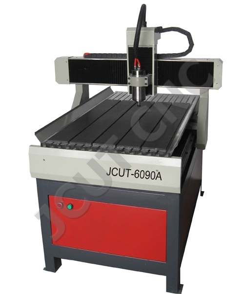

La chinoiserie , quitte a mettre les mains dans le cambouis :la JCUT 6090A (guide cylindrique supporté) ou B (guide carré)
Dilème achat CNC $(KGrHqUOKj8E19L36O,NBNq!gD2(fw~~_3
tous le monde le sais , c'est de la loterie , au niveau douane j'ai fais une demande pour avoir le prix d'une importation de cette machine , disont 20% de tva et 3 % de douane
la machine en elle même acheter par un membre sur un autre forum d'usinage Lien avec guide carré
le prix est de 3080€ (guide cylindrique) ou 3700€ (guide carré) livré a Marseille + taxe et douane +23%, donc 3790 ttc pour la version A et 4550€ en version B
Delais 30 jours de transport
A savoir que j'ai un budget max de 5000 € (je pense que pour du loisirs c'est deja beaucoup) , compris transport pour la corse (on se demande d'ailleur ou est la continuité territorial mais bon ... ca c'est un autre sujet il y a une envellope de 198 183 239 € en 2012 pour ca, ca donne le mal de mer), je veux une machine complète( sans compter les consommables).

Ce sont deux machines radicalement différentes.
La J-Cut a une approche plus industrielle, alors que la BZT est une machine "hobby".
J'avais étudié l'achat d'une machine de chez Chinakzj (JCut 1325),
et la seule chose qui m'avait arrêté, était la manipulation de la machine,
qui restera quoi qu'il arrive, un gros bloc de plusieurs centaines de kilos (+-200kg pour la 6090A).
La mienne n'aurait pas plu passer une porte.
Sinon, si l'on se contente des approximations (peinture, réglages...) et plus rarement la fiabilité (carte contrôleur),
la JCut en donne carrément plus que la BZT et pour beaucoup moins cher,
surtout avec l'option guides prismatiques sur la chinoise.
C'est une machine costaud qui aura toujours une valeur sur le marché de la machine-outil.
Le bâti est costaud, il sera toujours possible de la faire évoluer
si, dans le temps, le besoin s'en fait sentir.
Les frais de douane se calculent dans le prix qui reste compétitif face à une BZT PF.
La machine est correctement emballée et livrée sur box+palette.
La livraison, c'est 72 jours, surtout en raison du temps prix par notre propre douane.
