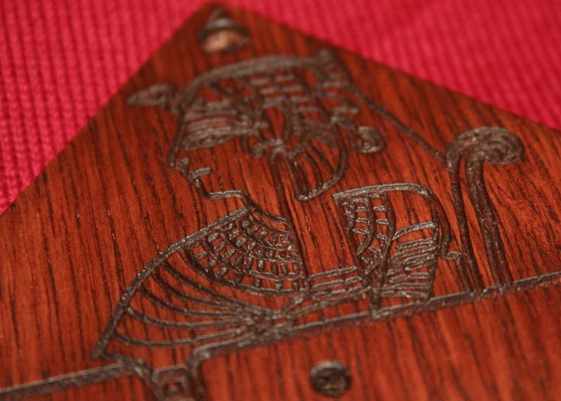

Après quelques expérimentations et réglages sur les fonctions de gravures, je vous présente un nouvel objet fait à la CN.
Il s'agit de plaques décoratives destinées à y fixer calepin, ouvrage brodé, calendrier ...
CP de 5mm, ponçage grain 800, cire en pâte passée à la laine d'acier 000 et finition à la brosse souple (pour les gravures)
J'étais tellement scotché à regarder la machine "écrire" que j'en ai oublié de mettre le caméscope en marche , mais c'est promis, je filmerais la prochaine fois

Vraiment très beau! Dommage que tes photos est une profondeur de champs aussi réduite...
Comment a tu fais pour dessiner/programmer tous ces petits hiéroglyphe?

J.P: tout est dessiné sous AutoCad (que j'utilise depuis très longtemps), ensuite j'importe le fichier .dxf sous CamBam et j'utilise une fonction "gravure" après avoir sélectionné tous les trait correspondants à ce que je veux graver ; le principe est le même que pour un usinage de "contour" comme je l'ai montré dans le post CN, la principale différence étant que la fraise n'est pas décalée du rayon de la fraise mais passe SUR le trait. La fraise utilisée ressemble à ça:
Eric: Je ne pensais pas que c'était si facile à utiliser ces machines, c'est vraiment un plaisir et je rêve d'une CN Hight Tech avec changeur d'outil, palpeur et 4 ieme et 5 ieme axes .... mais hou la la .. les prix
Il est certain qu'il est toutefois indispensable d'avoir de bonnes notions de fraisage traditionnel et de CAO.
Je tiens aussi à préciser que le texte en Hiéroglyphes n'a aucun sens, j'ai commencé à étudier leur signification .... mais c'est long et compliqué !
La reine est "Nefertari" (Traduction: La plus belle de toutes)
Bien entendu le net m'a été très utile pour trouver les gravures.

diomedea a écrit: Dommage que tes photos est une profondeur de champs aussi réduite...
Fait au flash en vitesse pour mettre sur mon site (pas un habitué de la macro)
Objectif d'origine de l'EOS 350 (Zoom EF/S 18/55 1:3.5 - 5.6) pas terrible d'ailleurs :x
En voila une autre prise de plus loin.
