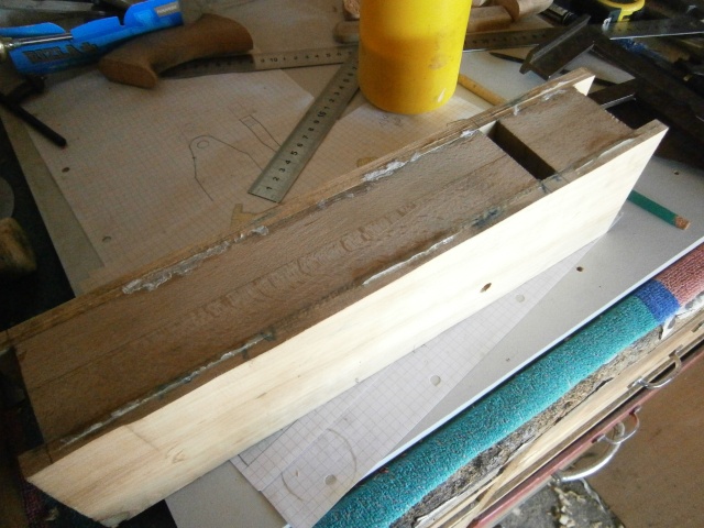

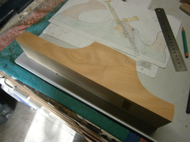

bonsoir a tous
merci Phil, Cyril c'est surtout le passage au marbre qui est très long et qui use le bout des doigts
dsl j'ai oublié de prendre certaines photos alors pas grand chose a vous mettre sous la dents ce soir ...
le collage est plutôt bon, après avoir retirer les serre joints, reste encore un peu de scotch mais rien de grave
après avoir passer le tous au tambour de ponçage, la forme est bonne reste quelques défaut mais ça se présente bien
un petit coup de rabot sur le rabot
voila c'est tout pour ce soir

Bonsoir Nayls
Une petite question, la résistance aux efforts sera suffisante , quand ta lames est sous tension, il serait peut ètre judicieux d'avoir quelques points de résistance
avec quelques goupilles bien placées ! L'exemple de la photo le montre bien !
A+ Pierre
Ps: Je suis encore plus enthousiaste !!!!!

merci a tous
Pierre c'est une chose a laquelle j'ai pensé, mais je ne sais pas si c’était vraiment utile ?!
mais j'ai une question pourquoi des goupilles ???
moi je pensé plutôt a des chevilles en bois (tourillons) avec de la colle ... qu'en penses tu ???
en gros je perce le corps du rabot et y colle les tourillons comme sur ta photos

Bonjour Nayls
Comme d'habitude, j'ai employé un mauvais terme, bien sur , c'est de cheville qu'il faut parler, tu peux mettre aussi des bois différents et même du laiton ou de l'alu, cela dépend des goûts et des couleurs !
Les efforts de la vis, sont malgré tout assez considérables ! Il vaut mieux s'en méfier !

après un long moment d’arrêt, je vous poste enfin une petite suite j’espère pouvoir avancé un peu plus ce week end
donc voila
j'ai passé le rabot sur toutes les faces au marbre (grain 80)
perçage D10
l'ensemble des pièces utile, cheville en bois, tube en cuivre, colle epoxy et bien sur le rabot ...
après avoir coupé les tubes en cuivre avec un coupe tube je passe en coup d’alésoir dedans pour les "bavures"
et je colle l'ensemble des pièces (pas très beau comme ça)
après avoir couper, poncer etc le résultat de déjà mieux
ensuite les poignées, perçage D6, vis BTR D6 L100mm et L80mm
et voila le résultat
et une petite photos pour comparer les 2
encore pas mal de travail mais pour l’heure je suis plutôt satisfait
