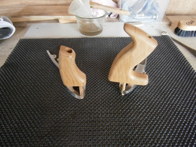

Message  Nayls Sam 26 Jan 2013 - 11:00
bonjour a tous
je confirme la mèche de coton c'est vraiment de la Mer..., pour le coup c'est vraiment de l'argent jeter par les fenêtres (4euro)
donc j'ai appliqué le fond dur au pinceau
sinon je vous post les photos des tests sur une chute de Hêtre et une de ...
[Fabrication] rabots bois / métal ... - Page 5 P1230010
j'ai choisi de faire les 3/4 des chutes pour bien voir la différence entre les couches (fond dur, ponçage, cire )
[Fabrication] rabots bois / métal ... - Page 5 P1230011
préparation pour la finition a la cire après ponçage avec laine d'acier n°000
[Fabrication] rabots bois / métal ... - Page 5 P1230012
et voila le résultât après un bon brossage, on voit bien les 3 teintes différente
[Fabrication] rabots bois / métal ... - Page 5 P1230013
je trouve le résultat plutôt bien les couleurs du bois sont "préservés" reste a faire le rabot bounce
Nayls

Message  J-Max.fr Sam 26 Jan 2013 - 14:19
Je suis surpris, l'aspect final est assez naturel,
je n'aurai pas parié là dessus tellement ton fondur semblait foncé.
Un peu comme une gomme-laque.
Très joli résultat, ça laisse présager de bonnes choses pour la suite ! Wink

Message  Nayls Lun 28 Jan 2013 - 22:21
bonsoir a tous
donc voila la fin(ition) ...^^
après les tests gros boulot de préparation sur la totalité du rabot
-ponçage de 80 a 240
-nettoyage a l'eau
-re-poncage au 240
-une couche de fond dur (2h de séchage)
-égrenage laine d'acier 000
-une couche de cire (2h a 4h de séchage)
-et brossage pour lustrer le tous
[Fabrication] rabots bois / métal ... - Page 5 P1260010
[Fabrication] rabots bois / métal ... - Page 5 P1260011
et ensuite vient le temps de remonter le tous pour qu'il prenne enfin du service
attention les yeux ça va piquer cheers
[Fabrication] rabots bois / métal ... - Page 5 P1280010
[Fabrication] rabots bois / métal ... - Page 5 P1280011
[Fabrication] rabots bois / métal ... - Page 5 P1280012
et voila je suis content il me plait bien et surtout il est efficace ... des jolis copeaux, un réglage facile et fiable, une bonne prise en mains etc etc
la seule chose que je regrette et le manque de moletage sur les bouton de réglage pour une bonne préhension
a bientôt pour de futur aventure de rabot home made

Message  Nayls Ven 22 Mar 2013 - 18:52
bonsoir a tous
petite mise a jour ...
mon idée pour moleté les vis de serrage/réglage n'a pas fonctionner, j'etait au point mort quand je me suis dit qu'un "simple guillochage" fait a la lime serait parfait
est voila le résultat j'ai fait les 2 vis mais avec un guillochage +/- espacer
[Fabrication] rabots bois / métal ... - Page 5 P3220010
[Fabrication] rabots bois / métal ... - Page 5 P3220011
après un bon polissage
[Fabrication] rabots bois / métal ... - Page 5 P3220012
[Fabrication] rabots bois / métal ... - Page 5 P3220013
c'est vraiment différent j'ai une bien meilleure prise en main Smile
la je pense qu'il est fini fini, sauf problème il n'y aura pas d'autre modifs
