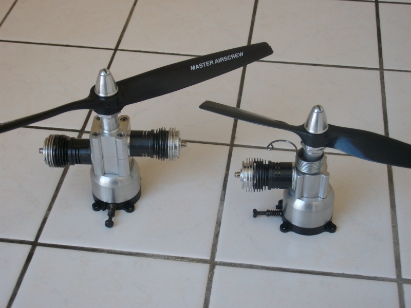

Je voulais vous présenter ma dernière création un petit cox bi cylindre de 2x0.8 cm3.
Il n'a pas encore tourné, cela devrait se faire vendredi si tout va bien.

Ca à l'air d'être du beau travail
Par contre j'avoue que des petites explications/légendes des photos ne seraient pas de refus

c'est super bien fait
je connais bien les Cox puisque je suis descendu jusqu'au 0.3cm3 et j'ai hate de l'entendre tourner

Ce soir, 1er démarrage, sans difficultés, j'ai fais une petite vidéo :

Petit relooking du support de mon premier twin.

Voici le support du prototype terminé, avec le nom de baptême du moteur , "CBY .98", cby pour mes initiales et 0.98 pour la cylindrée totale. Le proto a le n° 0000, les moteurs de série commenceront au n° 0001.

chris74 a écrit:Voici le support du prototype terminé, avec le nom de baptême du moteur , "CBY .98", cby pour mes initiales et 0.98 pour la cylindrée totale. Le proto a le n° 0000, les moteurs de série commenceront au n° 0001.
Bonjour.
Un grand bravo.
L'esthétique est soignée, un vrai travail d'artiste. La fixation du maneton de vilebrequin démontable est astucieuse. J'apprécie aussi.
Il y a donc une série de prévue ?
On peut avoir des détails, STP ?

Je vous remercie de vos remarques. Pour ce qui est de la série, effectivement c'était prévue, malheureusement le peu d'enthousiasme pour ce modèle, ainsi qu'un prix final trop élevé, du fait, entre autre, de l'achat de pièces neuves, aura eu raison de cette idée. J'ai juste fabriqué un 2eme moteur pour valider les phases d'usinages, mais il n'y en aura pas d'autres.

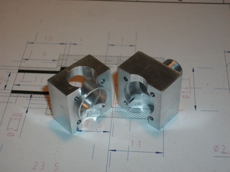

Et sur l'usinage des pieces ? Un peu plus de détails ?
Sinon les plans, ça pourrait intéresser des passionnés ? C'est plus facile à vendre, non ?

Comme, au départ, le but n'était pas de faire un reportage, je n'ai rien concernant l'usinage des pièces qui reste malgré tout assez simple. Le vilo est fait en 42CD4, le carter en 7075. J'ai réalisé un taraud pour le taraudage du carter, c'est plus rapide que le filetage au tour.
Vraiment, il n'y a rien de spécial dans cet usinage.
