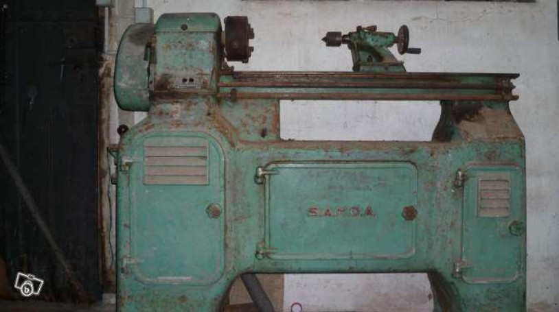

Mais je vais surtout avoir besoin de quelques conseils pour redémarrer un vieux tour que j'avais acheté d'occasion il y a pas loin de 20 ans et qui n' a jamais démarré depuis, le moteur mal adapté par son propriétaire précédent était de toute façon HS. Là je suis quelques jours en vacances et je suis incapable de me souvenir la marque de la machine. C'est un tour avec carénage de la poupée fixe sur roulements il me semble, avec changement de vitesse manuel et quand même des courroies trapézoïdales; également un jeu de pignons pour fileter sauf erreur. Ça doit dater des années 60 (?) et peser dans les 400 / 500 kg.

Pour la partie électrique, ça va être vite vu étant donné qu'il n' y a rien pour le moment pancoops
En attendant d 'acheter un convertisseur de fréquence, je vais mettre un condensateur calculé d'après le site Volta électricité en fonction du moteur avec un contacteur classique pour pas que ça reparte tout seul en cas de coupure, une protection thermique et un arrêt d'urgence tant qu' à faire. Je vais perdre dans les 30% de puissance mais déjà ça permettra de se rendre compte de la vitesse min et max de la broche sans se prendre la tête avec le calcul des diverses poulies. Je l' avais fait quand j'ai acheté le tour pour savoir s'il fallait un moteur 1500 ou 3000 tours mais c'est quelque part dans les archives !

Sinon, j'ai fait des recherches sur mon tour sur le Net, pas grand chose. Fabriqué par la "Société Anonyme des Machines Outils et Appareils divers" , la S.A.M.O.A pour les intimes. Alors évidemment pour les recherches vous pouvez imaginer les résultats exotiques mais à côté de la plaque. Une boite fondée en 31 à Montreuil et fermée en 57. Pas grand chose d'autre , une photo en cache de Google d'un gars qui demande des infos sur ce tour et que je vais appeler, le sien, il a perdu son trainard Crying or Very sad Bon, hier j'ai récupéré un moteur acheté sur EBay qui une fois ses pieds légèrement rabotés devrait aller sur le support. Sinon, il y a 4 vitesses par courroie sur la poupée fixe, 2 vitesses sur un axe intermédiaire (monté sur bagues, pas roulements) et le harnais ce qui ferait 16 vitesses en tout ?
J'ai trouvé aussi dans le carter la plaque indiquant tous les rapports de pignon à installer pour les différentes vitesses d 'avance et de filetage. Il va falloir fair l'inventaire de la pignonnerie, j'ai peu qu'il en manque .. Voilà pour aujourd'hui les amis Smile

J'ai appelé la personne qui m' a permis de poster la photo de son tour. Le mien est identique a part qu'il est peint en bleu et qu'il a le trainard en plus Very Happy
