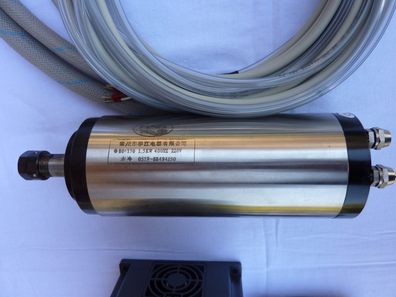

Bonjour et merci David,
j'ai trouvé quelques caracteristiques sur un manuel de broche VFD (voir photo concernant le variateur triphasé), il n'a a pas d'infos sur la broche mais seulement sur le variateur, ont peut lire 7A pour la 1.5kW et 11A pour la 2.2A, j'en conclu que d'après tes formules que:
broche 1.5kW => P=220*5.62*1.732*0.7 soit amperage A=5.6
2.2 kW => P=220*8.25*1.732*0.7 A=8.25
sur la page du vendeur, y a peut etre une erreur pour la broche 1.5KW....
pour ceux qui en ont une, c'est interessant de voir la puissance utilisée en temps reel sur le variateur, pendant un usinage et sur differentes matière etc...
pour un 1er achat, la 2.2kw me semble passe partout....mais cette histoire de cone pas adapté à tout les outil ni changeur d'outil, c'est pas encore ça niveau upgrade sans jeter l'argent...
a+

Message  bob47 Mar 21 Aoû 2012 - 19:21
J'ai reçus ma broche
délais 14 jours
30 roros de douane
1 pince 6 en ER16
s'est vraiment une belle bête
je suis reparti pour 14 jours je n'ai pas penser a prendre le support avec Embarassed
je vais profiter ce temps pour faire un coffret pour le variateur et la pompe
je pense refaire un poste pour le paramétrage du variateur (après avoir consulter ceux existants study )

Message  J-Max.fr Mar 21 Aoû 2012 - 22:48
Joli ! Peut-être peux-tu bricoler un support en attendant ?
