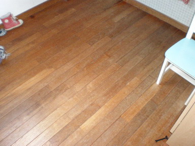

Si je peux me permettre voici mon expérience. La maison que nous habitons est une vieille ferme (plus de deux cents ans pour les murs) avec un parquet à l'origine qui 27 mm d'épaisseur et en pin rouge il est pointé directement sur les poutres de section 200X 80 mm.
ce parquet a été gardé car bien qu'il ne soit pas du tout de niveau il est solide et en bon état. Nous avons voulu doubler le parquet par du parquet flottant, premier essai en louant une grosse ponceuse pour essayer de réduire les inégalités puis pose d'une sous couche isolante qui venait pas de chez sika mais contenait du bitume. L'essai de pose du parquet fût un échec total, les lames étaient assez larges; bref retour au magasin sauf pour la sous couche (une vrai merde à enlever après quelques années car après on avait posé une sorte de sisal synthetique). Au final j'ai reposé du parquet flottant en procédant de la sorte. Mise en place de phaltex sur le parquet d'origine, ensuite j'ai doublé par de la dalle OSB hydro que j'ai donc vissé dans le parquet puis pose d'un parquet flottant avec des lattes un peu moins larges cette fois çi et cette fois ça a marché. Le parquet flottant a une sous couche intégrée. Et tout le monde est content atténuation acoustique bonne. J'ai doublé aussi en dessous le plancher par de la laine de roche. Par contre le petit problème c'est la rehausse du niveau qui a fait que j'ai du démonter les clavettes des portes et remonter au bonne dimension. Ca c'était pour le parquet flottant. Dans cet étage on a fait une salle de bain aussi et le parquet en pin bien qu'il soit solide et en bon état on ne pouvait pas dire de même pour l'étancheité là j'ai doublé directement en dalle agglo hydro , elles aussi vissée sur le parquet et ensuite j'ai collé un petit parquet teck dessus et pas de problème. si cette dernière était à refaire je mettrais aussi une sous couche en phaltex. Voilà si jamais vous souhaitez plus d'info ou des photos c'est possible.

Sous couche parquet Empty RE sous couche du parquet
Message  wanner Ven 6 Juil 2012 - 0:29
ok pour les photos mais ce sera un peu plus tard car là il est temps d'aller à la niche.

comme promis voici quelques photos, point de départ, fin de pose du placo, apres poncage à l'orbital, puis aprés pose du flottant et du collé désolé je n'ai pas de photo en coupe du parquet collé. Bonne journée
erwan
