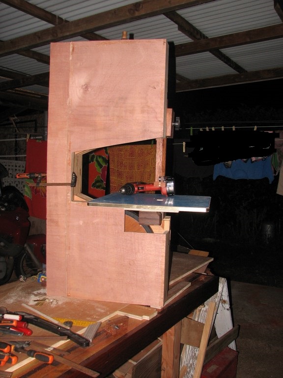

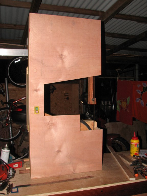

Bonjour à tous. j'ai un peu avancé ma scie. voici quelques photos. tout est juste posé comme ça. la porte tient par le serre joint ce qui m'a permis de voir que tout n'était pas tout à fait perpendiculaire. j'ai équilibré les roues. les vibrations ont quasi disparues. j'ai essayé de couper un morceau de bois avec. cela coupe bien.
j'ai voulu faire des essais avant de mettre les protections. j'ai voulu tenir le montant de gauche pour sentir les vibrations. j'avais un peu oublié que la lame passait des deux cotés!!! j'ai donc mis la main sur la lame . mais je vous jure: quel C...!!! rien de méchant mais quand même 2 point de sutures.
et bien vous me croirez ou non mais ça fait le même bruit que lorsque l'on scie le bois
donc il me reste à finir les guides de la lame, finir la porte, et finir la partie qui permet d'incliner le plateau. pour cela j'utiliserais la scie elle même avec le plateau monté provisoirement.
assez de blabla; voici les photos.
ah, j'ai oublié il faut que j'ajoute l'intérupteur :p aussi

Re: fabrication d'une Scie à ruban en bois
manutere a écrit:Bonjour à tous. j'ai un peu avancé ma scie. voici quelques photos. tout est juste posé comme ça. la porte tient par le serre joint ce qui m'a permis de voir que tout n'était pas tout à fait perpendiculaire. j'ai équilibré les roues. les vibrations ont quasi disparues. j'ai essayé de couper un morceau de bois avec. cela coupe bien.
Ça aurait pu être pire !!!
Beau travail, j'aimerai bien la voir terminée, et pkoi pas une petite vidéo ?
en tous cas, elle a l'air tip top ta SAR !
On peut avoir une photo des sutures ?
(non, non, je plaisante l Désolé pour ta main, c'est une erreur qu'on ne fait pas deux fois,
heureusement que c'était sans gravité !)
Blague à part, elle est belle comme tout ta machine !
J'espère que tu ne la peindra pas en vert Hollywood Chewing-gum comme Mr Wandel
Vraiment ça donne envie de se lancer dans l'aventure, et à 21€ les plans....
D'ailleurs, pourrais-tu nous donner une idée de ton budget au final ?
Par avance, merci et encore bravo !
J-Max.fr a écrit:Bonsoir,

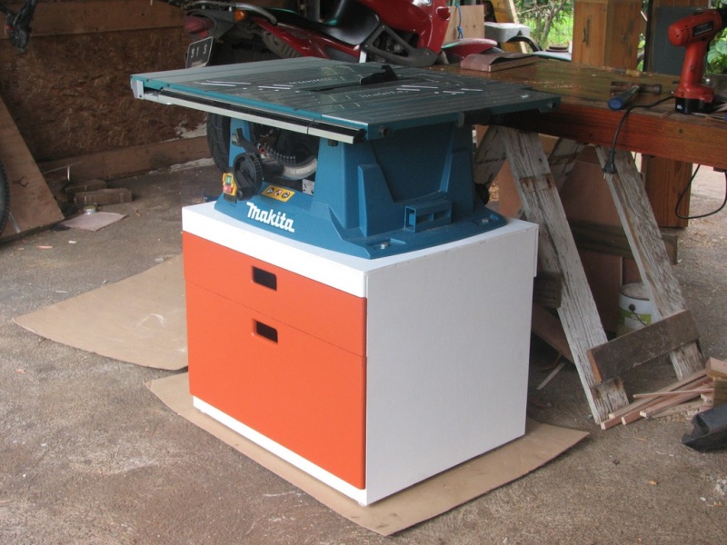

en fait elle sera en blanc et orange comme mes autres meubles. j'ai pris les restes de peinture que j'avais.
j'ai refais la porte. cela ne me convenait pas. ce n'était pas propre. voici une série de photo montrant la nouvelle porte.je ne sais pas si vous verrez la différence sur les photos.
voilà, prochaine étape, finir le plateau.
pour les couleurs, ce sera comme le meuble en fond de cette photo:
et les mêmes que le meuble pour la scie
Cela fera une belle unité dans l'atelier !
Pour la porte, c'est un bon choix, c'est mieux d'une pièce.
Une autre question, quel est l'essence de bois du guide-lame et du réglage en hauteur ?
J-Max.fr a écrit:Bonjour,
c'est du kohu qu'on appelle chez vous le merbau je crois. c'est un bois dur.
