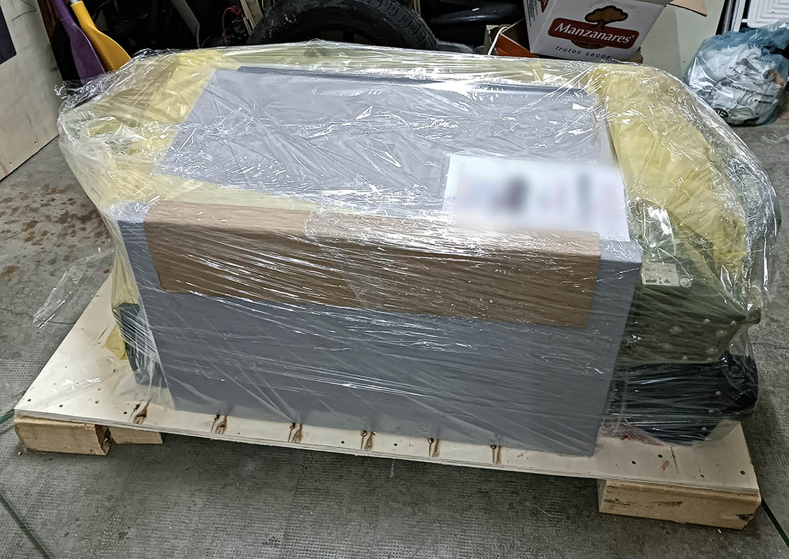

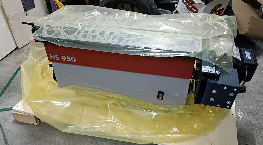

La machine a été livrée (sans prise de rdv ...) sur palette protégée par une caisse en bois. Heureusement car l'un des côtés était enfoncé (machine indemne).
Ponceuse de chant Hammer HS 950 1691678614563c1s
A l'intérieur, machine bien emballée et huilé. Elle est quasi intégralement montée : il reste à assembler sa base et fixer quelques accessoires.

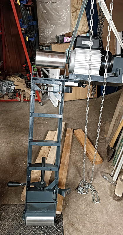

Pour la descendre à l'atelier, je suis une fois de plus obligé de la démonter partiellement.
J'ai d'abord retiré la table en fonte qui fait son petit poids, et son carter. Elle présente un aussi beau surfaçage que ma B3. Ce qui m'a permis de détailler son système de montée. Il est assisté par deux vérins, ce qui permet d'avoir une course du volant de montée très courte. J'ai quand même trouvé que les 2 tôles pliées qui soutiennent la table font un peu légères. On peut aussi voir que tout le châssis a reçu une peinture époxy. Le boîtier électrique à l'intérieur correspond à l'interrupteur ON/OFF.

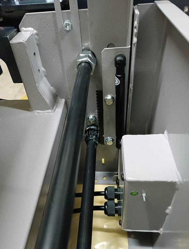

A propos de la partie électrique (j'ai dû débrancher le moteur du boîtier principal), on peut voir que la machine est doter d'un condo de démarrage et d'un condo permanent. Le petit boîtier noir dessus est un interrupteur centrifuge qui permet de désactiver le condo de démarrage quand le moteur est lancé.
Ponceuse de chant Hammer HS 950 1693654490082c1s

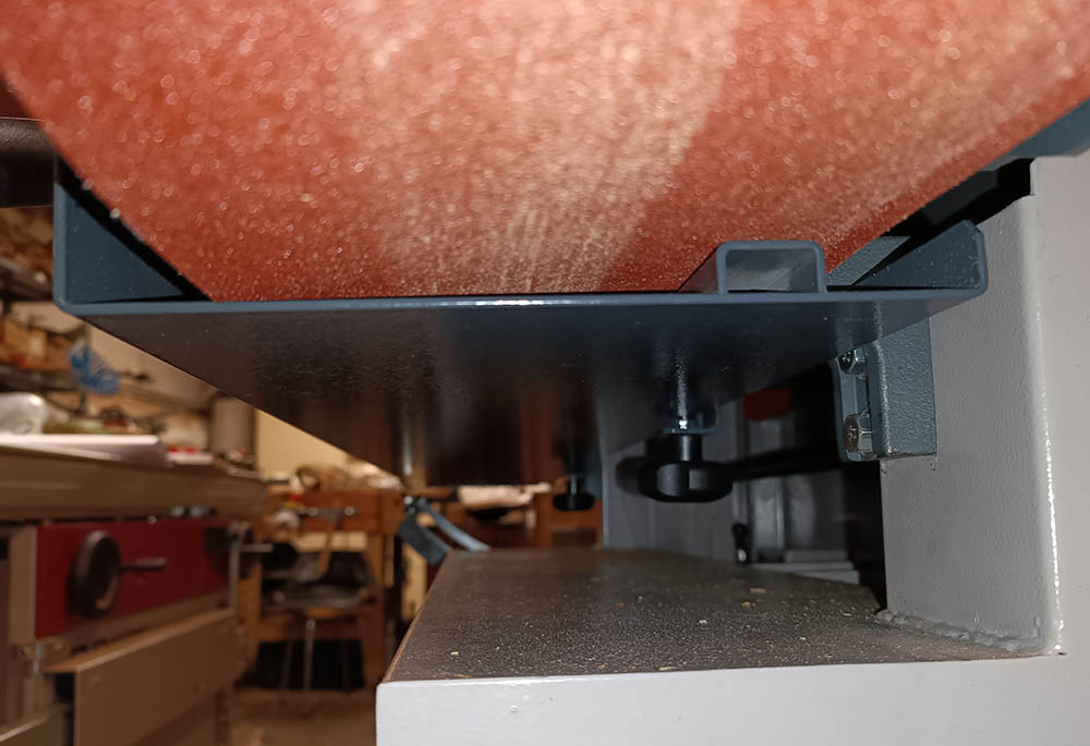

Après avoir viré la plaque de glissement en acier (8mm) qui est recouverte d'un généreux film graphite, j'ai pu démonté l'ensemble moteur + entraîneur de bande qui doit bien faire au moins 60kg. On n'a pas été de trop pour le descendre. La structure en tôle est pas trop mal fichue car elle comprend des vis pointeaux pour la mise à niveau de la table de glissement.

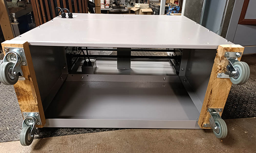

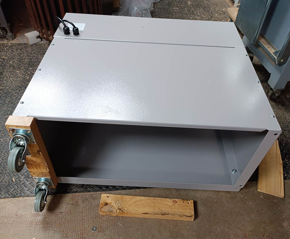

Pour le remontage, j'ai commencé à assembler la base et l'ai doté de roulettes. Je ne les ai pas monté directement sur les trous prévus pour les pieds fournis car ceux-ci sont trop rapprochés, ce qui induit un risque de basculement de la machine. J'ai ajouté des bastaings et ai écarté les roulettes au max. Je pense que le résultat est satisfaisant. Mais c'est quand même frustrant tout cet espace vide et perdu !!!!
Ponceuse de chant Hammer HS 950 1693654490060-C1s
Ponceuse de chant Hammer HS 950 1693654490054c1s

Là où j'ai le plus galéré, c'est pour remettre la plaque de glissement car certains trous ne correspondaient pas totalement, notamment à cause d'une des charnières. Je l'ai meulé + petit coup de peinture.  On peut d'ailleurs constater que la tôle sur laquelle est fixée la charnière est un peu fine ! Il ne faut pas s'énerver et utiliser des cartons pour tenir la plaque afin d'éviter d'avoir du graphite partout !
Ponceuse de chant Hammer HS 950 1693654490045c1s
Ponceuse de chant Hammer HS 950 1693654490037c1s
Ponceuse de chant Hammer HS 950 1693654490022c1s

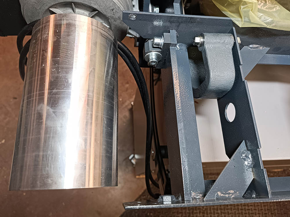

En détail le cylindre d'entraînement côté moteur. Un bel alu bien surfacé. On peut aussi voir l'une des charnières qui est seulement fixée sur ce bout de tôle.
Ponceuse de chant Hammer HS 950 1693654490010c1s

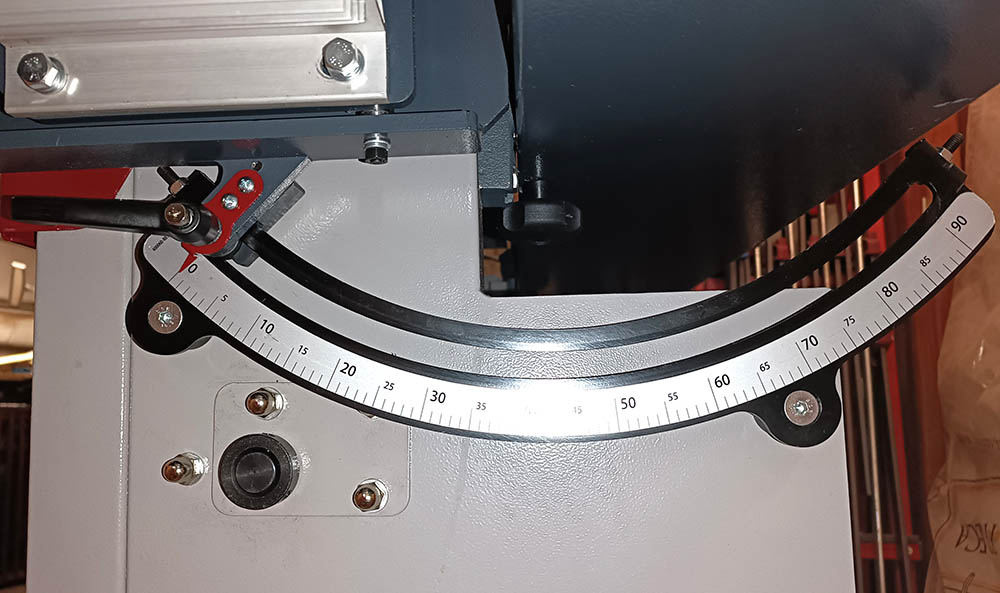

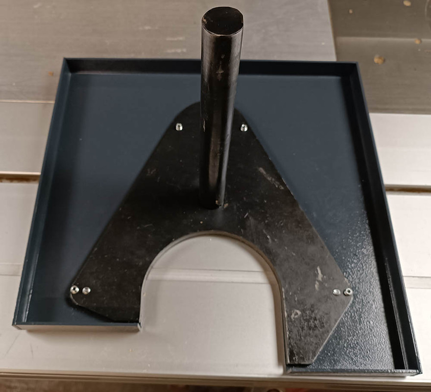

Un petit focus sur guide d'onglet qui permet de basculer la bande + moteur. Il a 2 vis butées qui permettent de calibrer l'équerrage et la coplanéïté. L'épaisseur de la tôle n'est pas transcendante mais une fois serré, le système ne bouge plus.
Ponceuse de chant Hammer HS 950 1693661503667c1s
Il ne manque plus que de fixer la cale d'arrêt, le support de table de bout et le carter d'aspiration.
Et voilà la machine totalement remontée !   cheers
Ponceuse de chant Hammer HS 950 1693654489917c1s

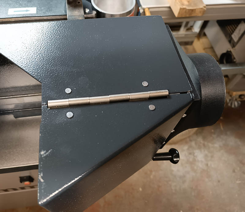

Un autre petit détail sympa : l'extrémité droit du carter d'aspiration pour se relever pour une utilisation de toute la longueur de la bande. Avec des aimants pour le tenir en position relevée.
Ponceuse de chant Hammer HS 950 1693654489892c1s
Les vis du dessous qui permettent de verrouiller le carte d'aspiration. Les viser demande un peu d'habitude.
Ponceuse de chant Hammer HS 950 1693654489819c1s

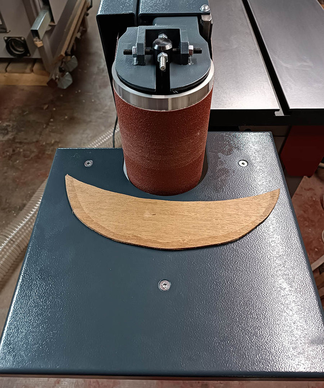

La table d'extrémité. Ce qui donne une scie oscillante d'un diamètre XXL (106mm)! Il est possible de finement en régler l'équerrage et l'assiette. Elle est très facile à mettre/retirer. Par contre son support qui reste en place dépasse un peu de la machine.
Ponceuse de chant Hammer HS 950 1693654489868c1s
Ponceuse de chant Hammer HS 950 1693654489844c1s

La machine a été commandée début avril avec un délai de 6 semaines. Finalement livrée courant août. 4 mois d'attente avec un paiement d'avance, c'est moyen commercialement parlant ... C'est pas la faute du commercial très sympa : mais ce modèle se fait principalement en tri. Comme j'ai pris la version mono, il a fallu attendre un lot de production.
La livraison se fait en caisse. Heureusement car elle est arrivée avec un bon taquet qui avait percé la caisse. Et comme Felder conserve un bon espace de réserve à l'intérieur, la machine n'a rien eu. Ouff !
A propos de la livraison, le transporteur s'est pointé sans rdv. Et à l'adresse de facturation, pas de livraison ... Mais par chance il y avait quelqu'un.
Ce qui m'a obligé à démonter la machine plus rapidement que prévu pour libérer de la place.

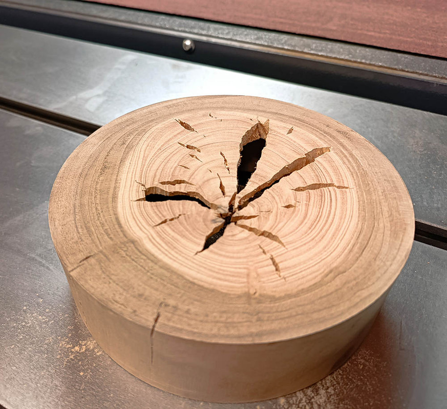

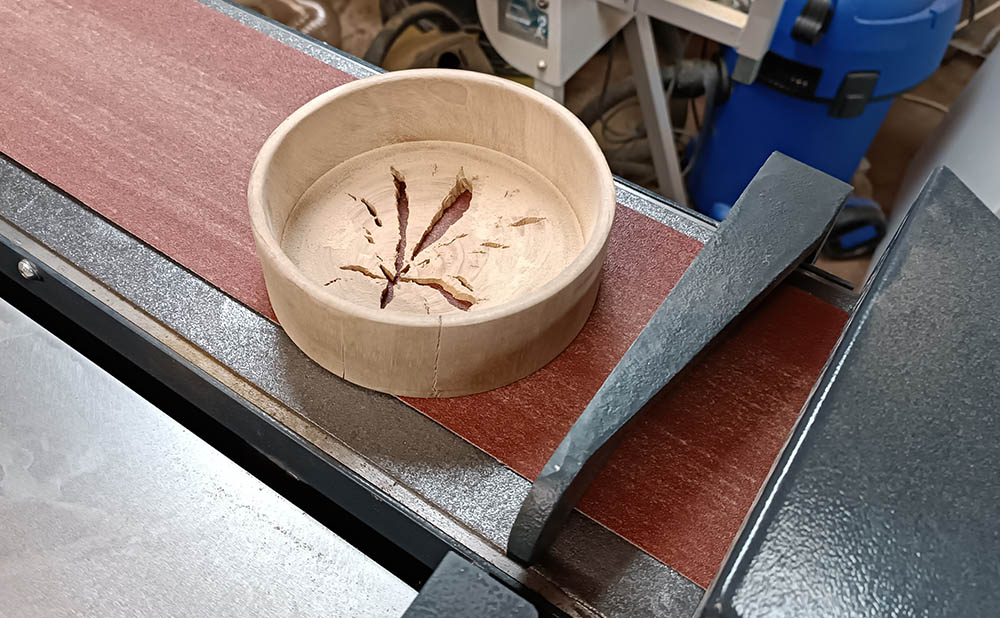

Un exemple d'utilisation : aplanir le fond si fragile de cette "boîte" en projet.
J'aurais pu faire avec une petite ponceuse combinée mais sa bande ne fait que 100mm. On oublie la ponceuse orbitale et la raboteuse. Délicat après la ponceuse à bande électroportative.
Avec cette machine, ça a pris 2 minutes de plaisir. Le résultat est impeccable et j'ai rien cassé. La butée stop a été très utile dans cette configuration.
On peut passer à la phase résine désormais !
Ponceuse de chant Hammer HS 950 1694625433957c1s
Ponceuse de chant Hammer HS 950 1694625433943c1s
