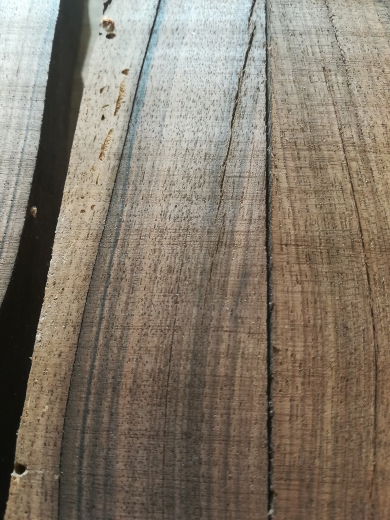

Encore un sujet qui demande l'aide des connaisseurs pour trouver l'essence d'un bois.
C'est une planche que j'avais depuis longtemps, elle était très attaquée par les bêbêtes et fendues de partout, j'ai voulu éliminer les parties perdues.
Sauf que, il est très beau ce bois!
Quel est ce bois magnifique? Img_1094
Quel est ce bois magnifique? Img_1095
Quel est ce bois magnifique? Img_1093
L'odeur est assez forte et désagréable. Peut-être est-ce le fait de champignons, mais je n'en ai pas l'impression.
Vos avis? scratch

noyer !!

Bonsoir Marco
moi aussi je veux bien du noyer
le noyer est en général a un canal centrale et à la coupe d'une rondelle
tu retrouves bien cette caractéristique
Quel est ce bois magnifique? Noyer010
et en long tu peux aussi le vérifier
Quel est ce bois magnifique? Noyer011

Message  Marco66 Dim 20 Nov 2022 - 20:31
Merci à tous pour vos réponses.
J'aurais du y penser, mais j'y arriverai un jour, j'y arriverai!
Roger, je n'ai pas remarqué de canal sur la planche que j'avais, mais elle partait vraiment en morceaux.

Noyer bien sur
et semble t il juglans regie plutot que nigra.
Sur la deuxième photo la fentes noirs ne vont pas tenir, ne pas tirer de montants ou encadrements ils vont casser à la flexion.
Sur la troisième la fente ne permet d'utiliser la piéce en flexion que dans un seul sens, pression du haut vers le bas ou inverse; pas de gauche à droite sinon cela va se partager.
