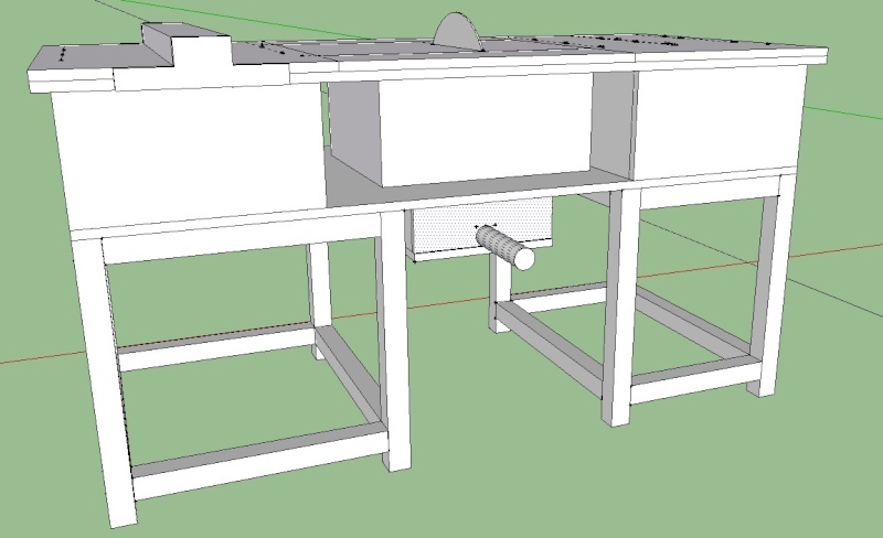

apres quelques jours a me familiariser avec Sketchup, voila ce que je prevois de faire pour la scie (il reste quelques traits que j'ai pas reussi a effacer sur le plateau mais on voit bien l'idee je pense):
poser le bloc avec moteur et table sur une table/etabli et etendre la longueur et largeur de la table (je pars sur un table de 171 x 82 cm)
un nouveau guide parallele aussi
amelioration scie circulaire sous table premier prix Table_13
sur la vue arriere on peut voir le systeme d'aspiration de la sciure (un bac qui recupere la sciure en dessous de la scie et un tube pour y mettre le tuyau de l'aspirateur a copeaux)
amelioration scie circulaire sous table premier prix Table_14
apres j'hesite encore pour savoir si j'y met un charriot sur la gauche ou si je mets juste un "sled" (desole je connais pas le mot Francais...) guide par deux rails faits a la defonceuse dans le plateau.
tous les avis sont les bienvenus pour ameliorer la bete Idea

Message  diomedea Dim 22 Avr 2012 - 8:32
Bonjour Damien,
Je vois que tu as bien assimilé Sketchup!
A mon avis, le caisson de gauche est bien trop grand, il va te gêner.
Pour le "sled" pourquoi pas, tu n'es pas obligé de te contenter des moignons généralement vendu sur ce type de machine! Tu t'en fais un bien costaud, ça marche très bien!
