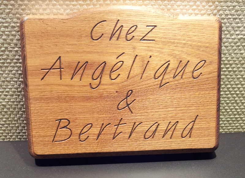

voila ma modeste fraiseuse faites avec des barres récupéré chez le ferrailleur
fraiseuse de nova ^^ 2011-110
après quelques modifs
fraiseuse de nova ^^ 20120414
j attend de recevoir une électrovanne pour tester le système de soufflette par la suite j aurais quelques petites questions . car j aimerais que cette électrovanne se déclenche entre 1s et 10s pour ainsi éviter que le compresseur se recharge trop rapidement ^^

fraiseuse de nova ^^ 20120416
voila comme promis quelques photos ^^ a plus tard
