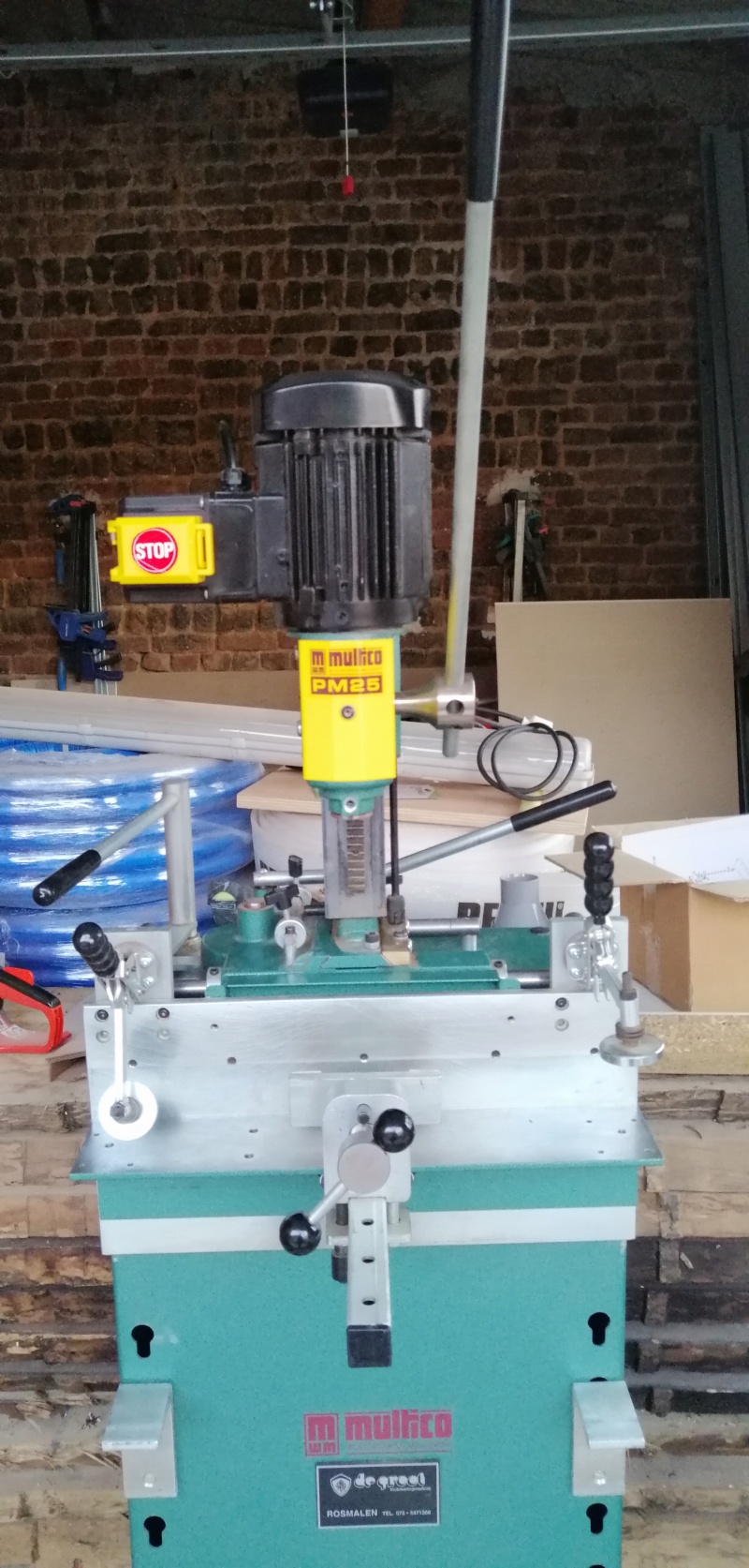

Ma Multico PM25 :
La machine n'a que 10 ans, l'ancien propriétaire est devenu menuisier par reconversion professionnelle donc il a exercé pendant 10 ans.
Et si on présentait nos bonnes affaires en occasion machines, outillages, etc... Img_2084
Les accessoires d'origine fournie avec et d'autre en plus qui n'ont jamais été utilisé  Very Happy
Et si on présentait nos bonnes affaires en occasion machines, outillages, etc... Img_2083
J'ai également eu le support sur roulette  Very Happy
Et si on présentait nos bonnes affaires en occasion machines, outillages, etc... Img_2085
Il n'y a rien eu de bien particulier à reprendre sur la mortaiseuse, juste un peu de dépoussiérage.
En attendant elle est stocké dans mon garage le temps de terminer mon atelier.

Salut Jean Seb.......po po po,elle est comme neuve cette machine,elle n a pas du beaucoup servir What a Face

Ben dis donc Jean Seb, tu as acquis là du joli matériel. La Multico est une très belle affaire. La Mecafer a aussi l'air d'une belle machine, en très bon état.

Oui, la Multico, je l’avais vue sur LBC, un peu loin pour moi… et comme en plus tu t’étais déjà manifesté…
Affaire exceptionnelle !
J’ai une PM10, achetée 150€ (Avec ses bédanes) voilà quelques années a un amateur qui arrêtait… Je lui ai fait un support en chevron et elle me donne satisfaction (et me fait d’autant plus regretter de ne pas avoir une PM20 ou plus… j’en ai laissé passer 2 ou 3,ou plus exactement je n’ai pas réussi à les acheter)

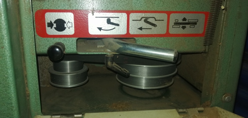

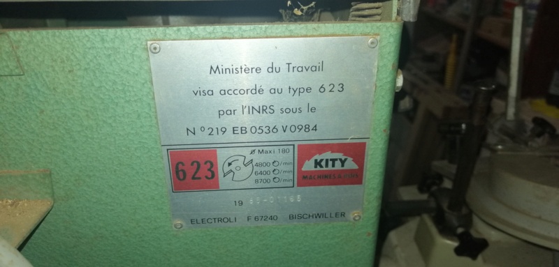

Ma toupie Kity 623 :
Je l'ai racheté à un restaurateur de meuble ancien, en faites il avait deux toupies, une 629 pour les usinages courant, feuillure, rainures, platebande, etc... et une 623 pour les moulures arrêté, le travail à l'arbre c'est ce qu'il faisait le plus en fabriquant lui même ses fraises avec du fer plat qu'il intégrer dans la lumière de l'arbre, comme bien souvent il tombé sur des meubles très anciens dont les moulures avaient été réalisé à la main il était obligé de reproduire la moulure sur du fer plat pour créer ses fraises.

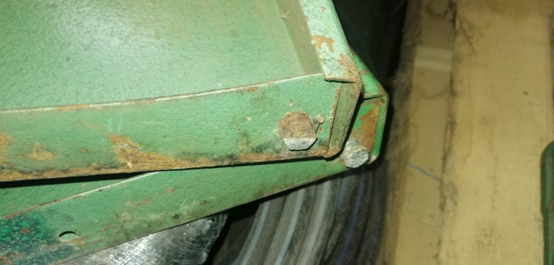

Vous constaterez qu'elle a besoin d'un petit nettoyage ainsi qu'une restauration par exemple de la table, des piètements, la rouille , etc... rien de bien méchant.
Et si on présentait nos bonnes affaires en occasion machines, outillages, etc... Img_2104
Et si on présentait nos bonnes affaires en occasion machines, outillages, etc... Img_2105
Et si on présentait nos bonnes affaires en occasion machines, outillages, etc... Img_2106
Et si on présentait nos bonnes affaires en occasion machines, outillages, etc... Img_2107
Au moment de la restauration, je vais avoir besoin de vos bons conseils  Very Happy , je réfléchie déjà comment lui intégrer des rallonges en acier  study
Voilà voilà pour la petite présentation de la dernière arrivée  Very Happy

La toupie semble être en bon état… pour la rouille sur les pieds, pas de souci : ponçage et peinture (ce sont des surfaces planes, donc pas de difficulté…)
La table est très bien, de ce qu’on peut voir.
Pour les rallonges, il faut simplement mettre en place des cornières en acier sur les chants de la table, pour venir y poser et fixer des profilés en alu soutenus par des pieds ( c’est le système d’origine)les profilés font une quinzaine de cm en largeur, de mémoire.
Si tu regardes bien les pieds au droit des boulons de réglages, Tu constateras que la cornieres est un peu pliée au droits des 4 boulons.
En faites comme la toupie n'était pas sur roulette , l'ancien propriétaire la bougé en la glissant sur le sol béton du coup avec le temps les pieds ont pris la rouille et se sont un peu déformé.

À mon avis, le mieux est parfois l’ennemi du bien…
Tu peux peut-être faire une remise en état a minima : redresser la partie pliée qui supporte les boulons/pieds et insérer un tasseau de bois ou une cornière d’acier pris par des boulons plus long (en inoxydable si tu es perfectionniste…) qui remplaceraient les pieds actuels.
