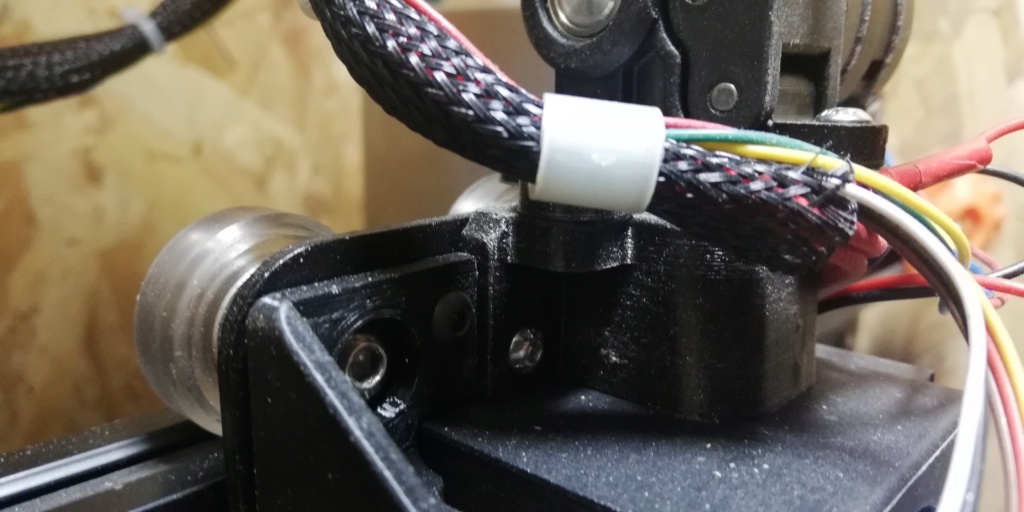

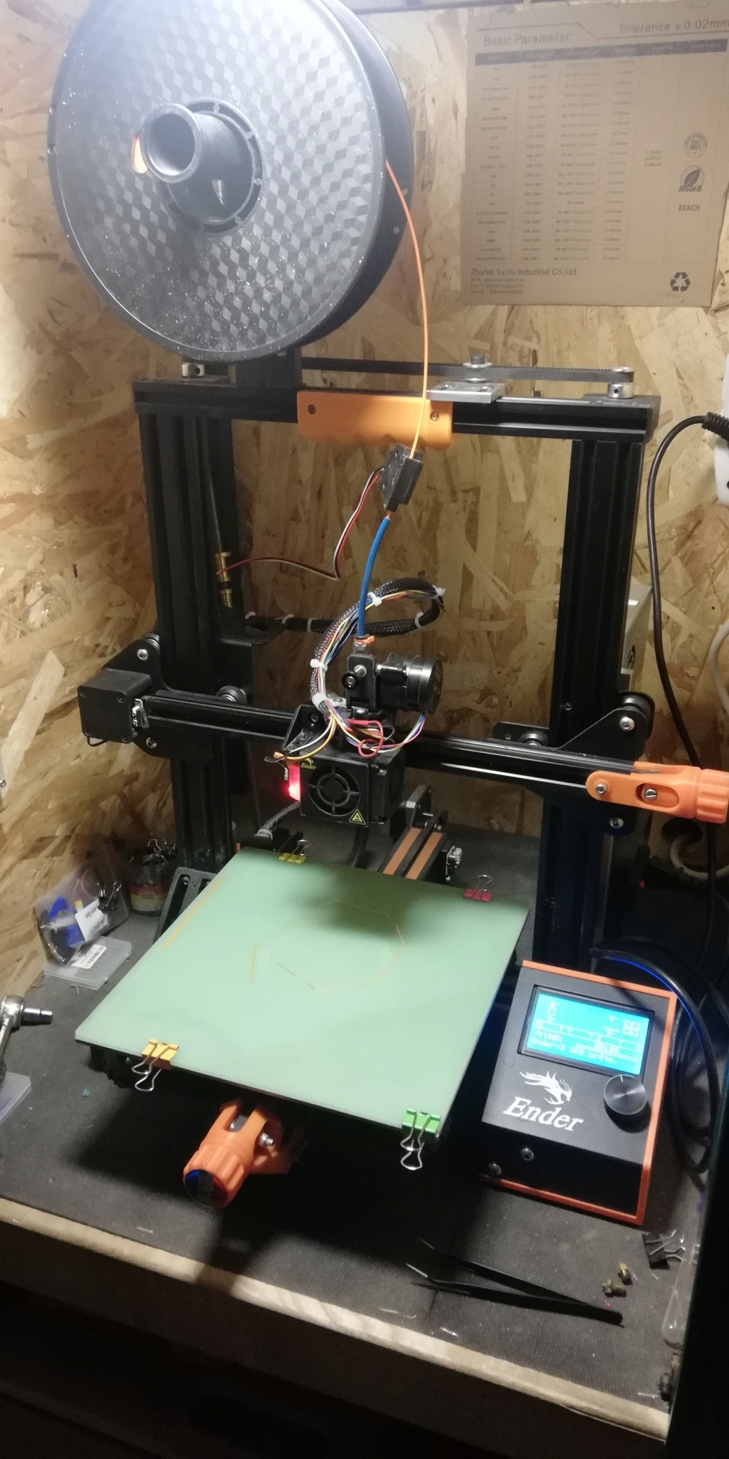

Bonjour à tous, je me décide de créer ce poste pour d autre, si ça peu inspirer.
Il a fallu redessiné l entretoise entre l extrudeur et la tête.
Voilà, J ai deux imprimantes et je voulais passer l une d elle en direct drive et pouvoir passer des filaments souples plus facilement.
J ai donc fait ceci sûr ma ender 3, J ai redéfinir l amperage du moteur qui est 350ma. L extrudeur est un orbital de cher trianglab.150gr avec le moteur.
J ai un carte skr mini qui me permet de changer les courants moteurs

a l'entrée supérieure c'est un capteur d'absence de filament que tu a installé ?
Re: Ender3 pro direct drive
azbloc a écrit:a l'entrée supérieure c'est un capteur d'absence de filament que tu a installé ?
Oui, on peu le rajouter sûr les cartes adaptables
