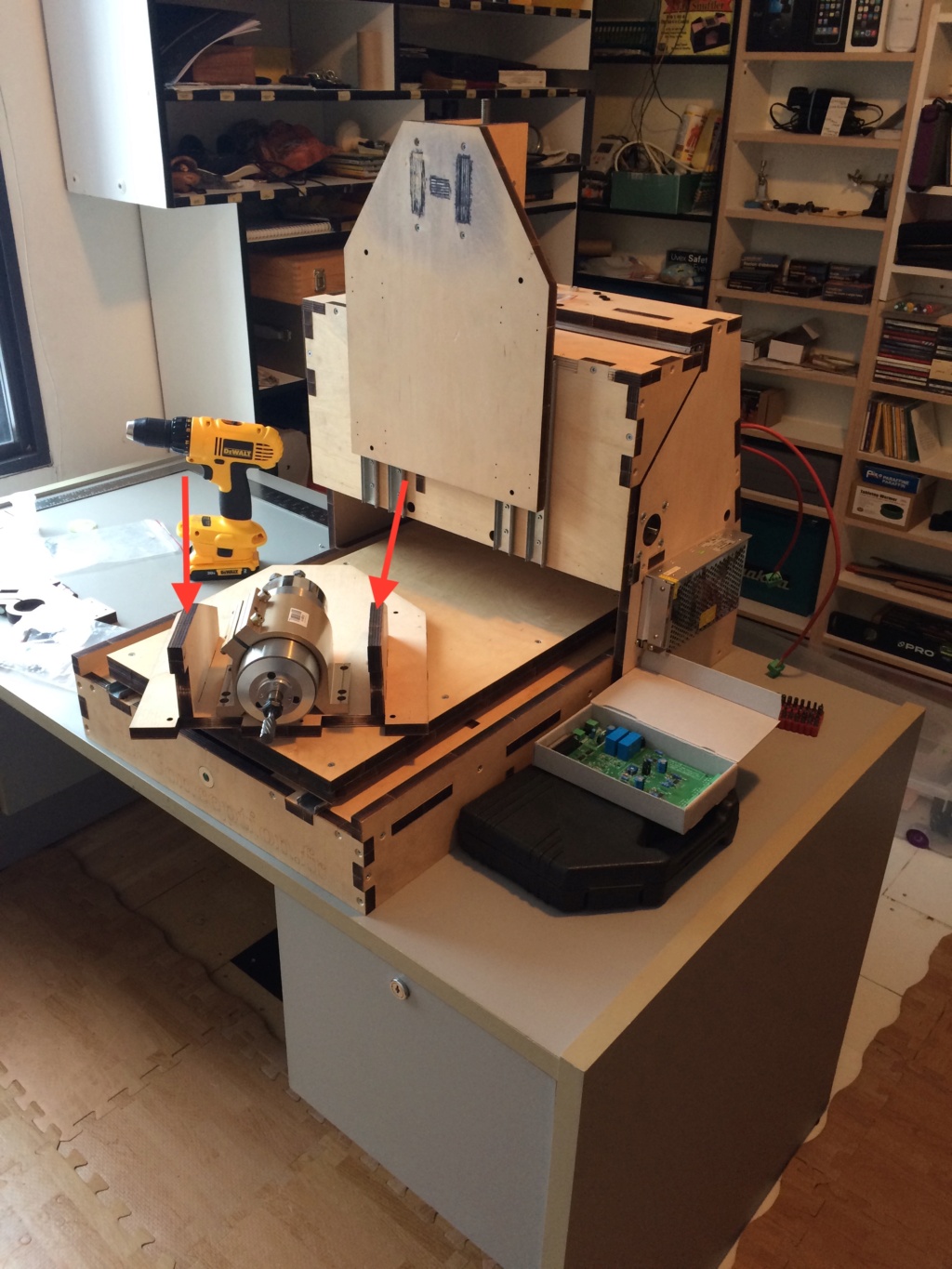

Le support pour la broche de 80mm est arrivé.
Vous avez déjà mentionnez qu'il était difficile d'installer des systèmes d'aspiration autour de la broche sur une ID-CNC.
Donc pensez vous qu'il serai préférable d'enlever les deux montants marqués d'une flèche sur la photo?
Et en passant ya t'il une hauteur idéal pour boulonner le support de métal à la plaque de bois?

je pense que ces 2 pièces jouent le rôle de raidisseur pour la plaque supportant la broche, il me parait risqué de les retirer

Dans cet ordre d'idée de solidité, est ce que je devrai refaire la pièce du dessous qui reliaient ces deux montants?
D'autres opinions?

Bonjour à tous !
Je suis désolé  CED21 !! moi sur mon ID je n'ai jamais mis l'ensemble
"en rouge" car quand j'ai eu ma machine j'avais demandé à Bruno de
me fournir le support de broche !
D'ailleurs à l'époque j'avais pris l'ensemble broche/VDF donc inutile
de fixer ces pièces !!
Le canayen, j'espère que tu ne les a pas déjà collés ??
Pour la hauteur je mettrai l'écrou de la broche au raz du support en bois,
comme sur la photo.

ced21 a écrit:je pense que ces 2 pièces jouent le rôle de raidisseur pour la plaque supportant la broche, il me parait risqué de les retirer
Je suis également du même avis, d'autant qu'on peut aspirer correctement sans rien modifier à ce niveau-là ... c'est en tous cas ce que j'ai fait sur mon ID ... et je peux te dire qu'elle en tire des km depuis que je l'ai ...

Hervé34 a écrit:Le canayien, j'espère que tu ne les a pas déjà collés ??
Non cheers , d'ailleurs je n'ai rien collés du montage. C'est en prévision de démonter et remonter pour incorporer les améliorations que vous ferrez part.
Si une fragilité s'exprime au fonctionnement, je commencerai plutôt par ajouter des boulons et écrous et si contraint de la colle.
Merci pour la photo, ça aide beaucoup! Et je vois que tu en possède une deuxième, c'est un clone ??
Merci à tous pour les infos!
