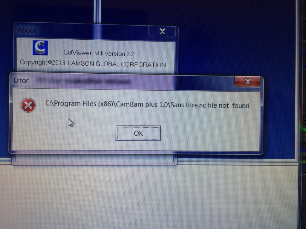

Message  Le Canayien Lun 22 Fév 2021 - 1:55
J'ai bien essayer de trouver la façon de répondre à ce message d'erreur. Il apparait au démarrage de CutViewer.
Encore une ID-Conception CNC - Page 6 Img_3230
Tout ce que j'ai trouver c'est un PP * Mach3-CV_Wrapper.cbpp que David avait proposer dans un post. Est ce la solution?
Les vidéos que j'ai trouver qui traitent du sujet sont malheureusement en flash player, donc inaccessibles.
Votre aide est encore sollicité.

Message  dh42 Lun 22 Fév 2021 - 2:20
le post processeur est défini dans ton fichier CamBam, dans le dossier Usinage.
Encore une ID-Conception CNC - Page 6 Fr_postpro3
Dans la zone entourée en rouge, tu dois probablement avoir Mach3_CV ; dans la liste cherche un Mach3-cutviewer ; Mach3-CV c'était son ancien nom (tu dois tenter d'ouvrir un vieux fichier trouvé sur le net je suppose ?)
Pour tes prochains fichiers (ceux que tu créera toi même) ; laisse cette zone vide, comme sur l'image, et définit ton post processeur par défaut (Mach3-cutviewer) comme indiqué sur la doc.

Message  Le Canayien Lun 22 Fév 2021 - 20:42
Merci David,
Le premier changement de ton explication est fait, mais le GC ne semble pas se "saver" à la place que CutVierwer le recherche pour partir la simulation.
Voici les deux messages d'erreur qui se contredisent.
Encore une ID-Conception CNC - Page 6 Img_3231
Encore une ID-Conception CNC - Page 6 Img_3232
Bien entendu, je clique sur oui dans la fenêtre du premier message.

Message  dh42 Lun 22 Fév 2021 - 21:26
Il existe en 2 versions, la 32 bits est la version courante, la 64 bits est encore en développement ; ne pas l'utiliser si tu n'en a pas réellement besoin.
Pour connaitre ta version, menu Aide/à propos de CamBam
Pour le problème de fichier avec CV, je ne comprends pas, il cherche pourtant bien le bon nom de fichier et dans le bon dossier, je ne vois pas pourquoi il ne le trouve pas. Peut être un problème d'autorisation d'accès vu que tu sauve dans le dossier du programme de CamBam. scratch
Essais d'accéder à ton fichier GCode directement via CutViewer (par file/open) plutôt que de lancer CutViewer depuis CamBam, ça nous en dira peut être plus ... Assure toi de choisir "standard GCode" comme format de GCode à l'ouverture du fichier dans CutViewer. Assure toi aussi que CutViewer est réglé pour démarrer en mode administrateur.
Par contre ce serait plus judicieux de ne pas sauver tes données (Gcode, fichier CamBam) dans le dossier d'insta du soft ; en principe on sépare données et programmes, histoire de ne pas foutre la pagaille dans le système. La règle sous Windows c'est généralement de sauver dans le dossier Mes Documents (ou Documents suivant les versions de Windows) ou dans un de ses sous-dossier.

Message  dh42 Lun 22 Fév 2021 - 21:30
Le Canayien a écrit:Rebonsoir à tous,
J'imagine que lorsque je demanderai de produire le GC pour L'ID-CNC, il faudra que je spécifie un PP dans usinage pour passer par dessus la priorité de ce PP par défaut, ou je suis dans le champ pour la compréhension ?
Non, le PP à utiliser dépend du soft de pilotage, pas de la machine, donc tant que tu utilise Mach3, tu garde le même.
Le PP défini par défaut (donc Mach3-Cutviewer) sera utilisé tant que tu ne définira pas un autre PP dans le dossier Usinage.

J'ai trouver le moyen d'avoir un "save as" pour diriger le chemin du GC.
Il faut répondre "non" à la question d'écraser le fichier existant.
J'avais auparavant créer un dir "GcNc", il à été spécifié ce dir dans le " enregistrer sous".
Le résultat est dans la photo.
Encore une ID-Conception CNC - Page 6 Img_3234

N'ayant pas de save as dans CamBAm pour diriger le GC à la bonne place, doit je ajouter un lieu après ($common)\CamBam plus 1.0\ dans "Chemin d'accès Système" dans configuration du Système ?
le plus simple c'est de sauver ton fichier projet Cambam (.cb) au bon endroit, quand tu fera le Gcode, par défaut, il se mettra au même endroit que le fichier CamBam.
Si tu veux sauver ton Gcode à un autre emplacement que le fichier CamBam, dans le dossier Usinage, propriété Fichier GCode, clique sur la propriété et tu aura un bouton Encore une ID-Conception CNC - Page 6 CONTENT dans la ligne ; clique dessus et ça te donnera un sélecteur de fichier pour donner ton nouveau chemin d'accès pour le Gcode.
http://www.atelier-des-fougeres.fr/Cambam/Aide_V1/cam/MachiningOptions.htm
Par cette méthode je ne trouve que les trois démos.
C'est pas normal, si tu va dans le dossier C:\Program files (x86)\CamBam plus 1.0\ tu devrais y trouver ton fichier "sans titre.nc" scratch
Tu le trouve ce fichier simplement en y allant voir depuis Windows ?
Et oui, tu a la version 32 Bits

je viens de faire un essais en sauvant mon fichier CB et mon Gcode dans C:\Program files (x86)\CamBam plus 1.0\ .. et ça fonctionne sans problème, que ce soit en lançant CutViewer depuis CamBam ou en ouvrant le fichier directement depuis CutViewer scratch
.. et le fichier est parfaitement visible si je vais le chercher depuis CutViewer ...
