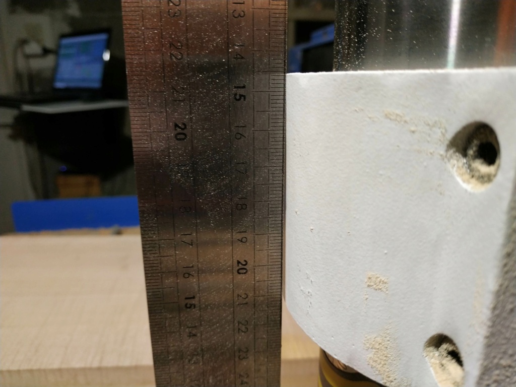

Hello les bricolo!
J'avais remarqué un truc mais là c'est prouvé. J'ai bien fait une face de référence en plannifiant, et j'ai fait un dressage de chant le long de l'axe Y. A l'équerre, c'est pas parfait, et quand je juxtapose 2 morceaux fait de même, il y a un jeu de 1mm sur 50mm d'épais. Ce qui fait 1% d'erreur sur un chant. Si je retourne l'un des morceaux, ça colle, plus de jeu. Mais bon c'est pas top. Et sur des perçages sur 60mm de profond pour retourner sans perdre l'origine, et quand je retourne la pièce, ça force un max sur les chevilles. Si fait un essai sur 25mm d'épais, et là ça va.
J'ai peur que ça ne se règle pas, c'taffaire...

J'ai contrôlé à l'équerre le porte broche, la bride quoi, ça avait l'air bien. Je vais faire des photos...

Message  Pascal Vallier Ven 27 Nov 2020 - 0:39
Ma broche n'est pas orthogonale ! Img_2021
Ma broche n'est pas orthogonale ! Img_2020
Ma broche n'est pas orthogonale ! Img_2019
L'erreur est bien dans le sens de l'erreur qu'on voit sur l'extérieur de la bride, et j'ai l'impression qu'elle a déjà été corrigée, et qu'il n'y a plus de marge. Les vis ne sont pas au centre du trou. Mais c'est la broche qu'il faudrait regarder, plus que la bride. J'imagine que la bride est moulée puis rectifiée..?

Message  dh42 Ven 27 Nov 2020 - 1:40
Tu ne peux pas te fier à une pièce de fonderie pour faire un réglage ou un contrôle ; rien ne dis que le champ soit // à l'axe de broche .. surtout sur une fonderie Chinoise ; c'est assez brut et irrégulier en général !
De plus tu ne peux pas non plus contrôler une machine avec ce type d'équerre c'est trop imprécis ; il faut une équerre de mécanicien classe 1 pour avoir quelque chose de correct.
Tu avais surfacé l'endroit ou tu a posé l'équerre ?
A défaut de pouvoir vérifier l'équerrage ZX et ZY des guides car il faut une équerre de précision + un comparateur ... et qu'on peut espérer qu'il soit correct, utilise la méthode que je décris sur l'autre sujet pour contrôler l’équerrage de la broche sur les 2 axes ; il y a plus de chances que le problème vienne d'un défaut à ce niveau qu'au niveau de l'équerrage des guides du Z.
http://www.metabricoleur.com/t9189-surfacage-probleme-de-perpendicularite#190936
Et si tu n'a pas assez de marge de réglage, tu devra agrandir les trous de fixation du porte broche. (réglage ZX) et si elle est aussi de travers en ZY, il faudra caler au clinquant sur l'arrière du porte broche.
Sur les images, je ne montre que le réglage en ZX, c'est bien sûr la même chose pour régler en ZY
