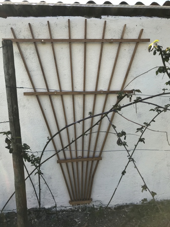

je déligne en bandes de 15 mm de large quelque chutes de chêne ( plus un plateau pour faire la maille)
sur les conseils d'André, j'ai conservé toutes les chutes de mes plateaux de part et d'autre des fentes, car comme les tensions ont déjà été levées (d’où les fentes) ces morceaux sont beaucoup moins amenés à se déformer
ensuite je ponce
quel plaisir de pouvoir travailler dehors !
le principe est assez simple, je fixe les 8 baguettes dans un "peigne" par un assemblage à mi bois pour définir l'espacement de la base
ensuite, avec des chutes de mêmes largeurs je détermine la largeur de l’éventail "à l'oreille" ( en clair je m’arrête quand ça craque!)
Puis, je vis / colle des traverses transversales
et je fais valider le premier par la cheffe de chantier
Banco, je peux continuer
une fois les trois finis, je les barbouille au saturateur, trois couches chacun
le détail du "peigne"
vu l'utilisation de ce bois, je n'ai pas hésité à utiliser des morceaux un peu habités, ou l'ayant été
pour la fixation je prévois des entretoises pour éviter de les plaquer directement contre le mur
je mets au rond un vieux bout de madrier en chêne, l'occasion de me servir un peu du tour
je découpe en rondelles de 40 mm
je les perce , mes entretoises sont prêtes
je détermine l’emplacement des tuteurs
et je les fixe

C'est réussi, tu as eu raison de te lancer! Beau travail !

Au vu du résultat, on ne saurait reprocher à ta douce moitié de t'avoir sollicité avec bienveillance !! Parce que le résultat est quand même plus esthétique que des fils de fer !!
Après, si tu veux arrêter d’être sollicité, avec ou sans bienveillance, ta seule solution c'est de faire une grosse bouse bien ratée et très moche (et prétendre que tu ne peux pas faire mieux). Mais ça, ça ne va pas t’être très facile !!
