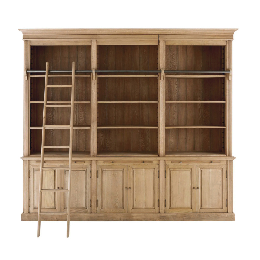

Je recherche des plans pour réaliser une bibliothèque sur mesure en merisier inspirée du modèle suivant :
Recherche plans pour bibliothèque Biblio10
Pourriez vous me dire ou trouver (site internet, revues, livre, ...) des plans de ce type de meuble?
Je cherche en particulier à comprendre :
- les sections des différentes pièces pour que ce soit solide, mais pas trop lourdingue;
- les assemblages à réaliser : structure, portes, assemblage partie haute/partie basse, ...
Merci d'avance pour vos conseils.

Pour les plans malheureusement je crois que tu vas devoir te débrouiller par toi même ! J 'ai un projet de bibliothèque sensiblement du même genre et j'ai trouver de bonne indication dans le Bouvet 161 et 162 ci sa peut t'aider !

Salut Cagnette.........mon petit avis de ce que je vois,à part la corniche du haut et le bas qui sont en un morceau,le reste est à mon avis des assemblages de caissons (assemblages sur les parois verticales intermédiaires,qui elles doivent être quand même costaudes,pour ne pas plier sous ton poids,lors de la montée sur l'échelle),
la barre où sera accrochée l'échelle,devra aussi être bien costaude,mais des pros comme Brice ou Bill pourront certainement t'en dire plus sur le sujet (d'autres aussi d'ailleurs ) study

J'ai une combinée Lurem Maxi26 (je sais, c'est pas le top, mais j'ai possibilité d'aller corroyer chez mon frère qui a une Lurem C26 plus performante) et quelques autres machines pour travailler le bois : perceuse à colonne (chinoiserie de plus de 20 ans relativement précise), scie circulaire et scie radiale, défonceuse, ponceuse à bande et orbitale, ...
Même si un meuble de cette taille est une première pour mois, m'étant fait la main sur des réalisations plus modestes (éléments de cuisine en hêtre, petite vitrine, ...) je devrais pouvoir y arriver en m'appliquant.
Je précise également que j'ai une bille de merisier qui a séchée depuis plus de 10 ans dans un local abrité et bien ventilé. Je l'ai transférée il y a quelques jours dans mon atelier et le bois est nickel : bien sec, pas une piqûre d'insecte, pas trop de déformation à part un peu de tuilage sur les planches les plus larges, mais que je vais refendre.
Mon problème est plus de savoir en quelles épaisseurs réaliser les différentes pièces (montants, traverses, ...), comment assembler le haut et le bas du meuble pour que cela reste démontable vu la taille finale du bestiau, ...

Roland a écrit:Bonjour Cagnette25.
J'ai deux interrogations sur ton projet :
- l'utilité de l'échelle si ta pièce fait 2,50 m de haut ...
La photo que j'ai affichée est une photo de catalogue pour donner une idée du style que je voudrais faire.
Pour l'échelle, je ne pense pas la faire : comme tu le dis très bien, dans une pièce de 2,50 m sous plafond, c'est inutile et ça prendra de la place pour rien.

Pour la suite du projet, il faudra attendre quelques mois car je dois tout d'abord finir mon atelier que je retape de fond en comble avant d'attaquer le meuble.
Pour commencer, je vais faire des plans d'ensemble et de détails, d'ou ma recherche pour ne pas trop me planter dans la conception et galérer lors de la réalisation.
