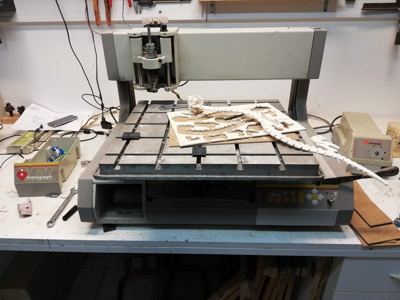

Bonjour, je vient de découvrir ce post et le forum aussi.
j'ai la même bestiole, et fait les modifs que tu aimerais faire.
ça marche du tonnerre, pour l'instant....
j'ai effectivement pris l'axe de chez aliexpress, et monter en lieux et place de l'original, plus de circlips, un rondelle en bas et pareil en haut, et c'est la poulie en alu qui pousse sur le roulement pour la pre contraite. a j'oubliai un petit coup de soudure pour solidariser la partie interieure a la partie exterieure.
Pour l'instant j'usine du contreplaqué 3mm avec une fraise de 2mm en une passe.
malgré la faiblesse du moteur je ne suis pas encore arrivé a le bloqué ou faire patiner les courroies.
mais il est clair que ce moteur ne restera pas en place longtemps.
je cogite également a une façon de fixer une broche 500W de chez ali.
les courroies j'en ai acheter au mètre, coupé et thermosoudé, ca tient bien.

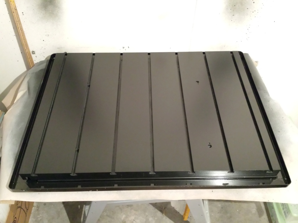

Bonjour a tous,
Voila, le plateau est tout propre
Par contre, j'ai un petit soucis avec la prise DB25, je voudrais y mettre mon UC100, et je ne veux pas modifier la prise d'origine de la machine, donc je vais faire un câble (intermédiaire entre la machine et l'UC100), mais mon cerveau a quelques petits soucis de compréhension, donc avant de faire n'importe quoi qui transformera la machine en mixeur, je sollicite votre aide.
