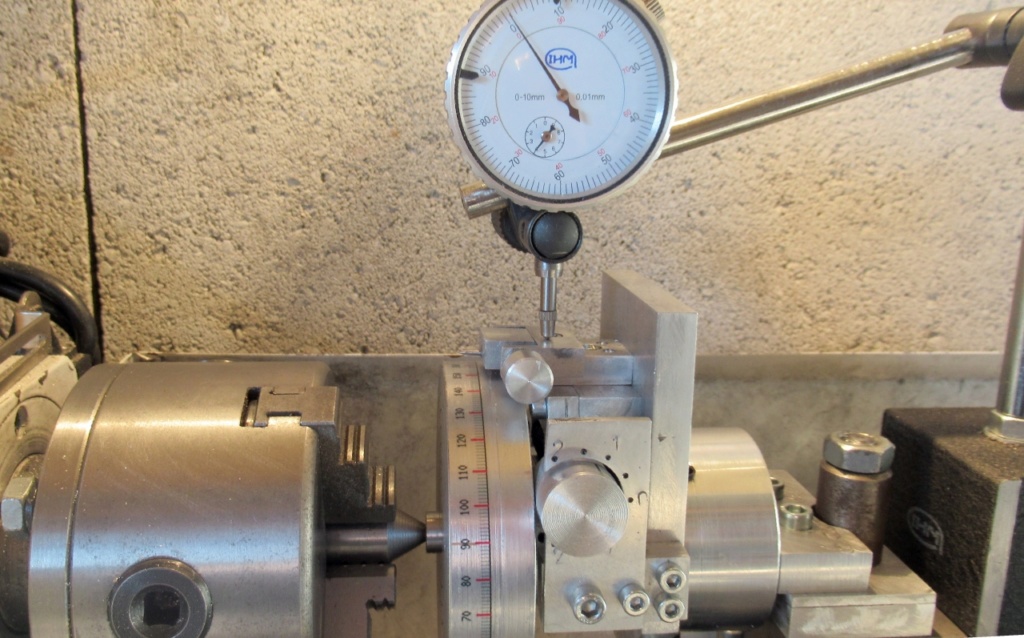

Une nouvelle fixation du plateau diviseur sans passer par le porte outil ce qui me permet d'augmenter la rigidité en diminuant grandement le porte à faux.
Les réglages sont faciles, la hauteur est déterminée par la pièce de fixation usinée en conséquence (en cas de réglage à faire il suffit d'insérer un morceau de clinquant de l'épaisseur adéquat), en transversal c'est le vernier du charriot (la référence est obtenue coté mandrin par une pointe sur cône morse, et coté diviseur par une pièce amovible usinée en cône femelle à 30°). Le parallélisme à l'axe du tour se règle en se mettant en appui sur les mors du mandrin le plus ouverst possible.
Le réglage vertical vérifié au comparateur donne un défaut de 1/100ém
En dernier une modification, suggérée par Junkdealer, pour rendre la lecture plus précise (au niveau du curseur) et permettant aussi d'apprécier le 1/10ém de °, par le système de coïncidence de graduation utilisé sur les pieds à coulisse.

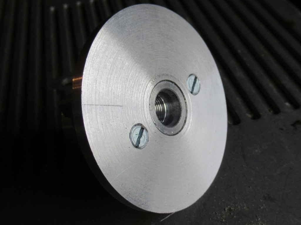

Et enfin le montage d'un mini mandrin 4 mors pour l'usinage des petites pièce.
Usinage d'un rond de 5mm d'épaisseur destiné à supporter le mandrin. Ce rond est positionné sur le plateau diviseur.
Centrage du plateau diviseur
Pointage des trous de fixation du mandrin, le centrage se fait par une pièce centrale.
Les vis tete fraisée qui tiennent le mandrin. On aperçoit la partie femelle du mandrin qui permet le centrage sur le plateau diviseur.
Ici un cylindre d'essai pris dans les mors du mandrin
Et enfin le plateau diviseur complet avec le mandrin 4 mors.
