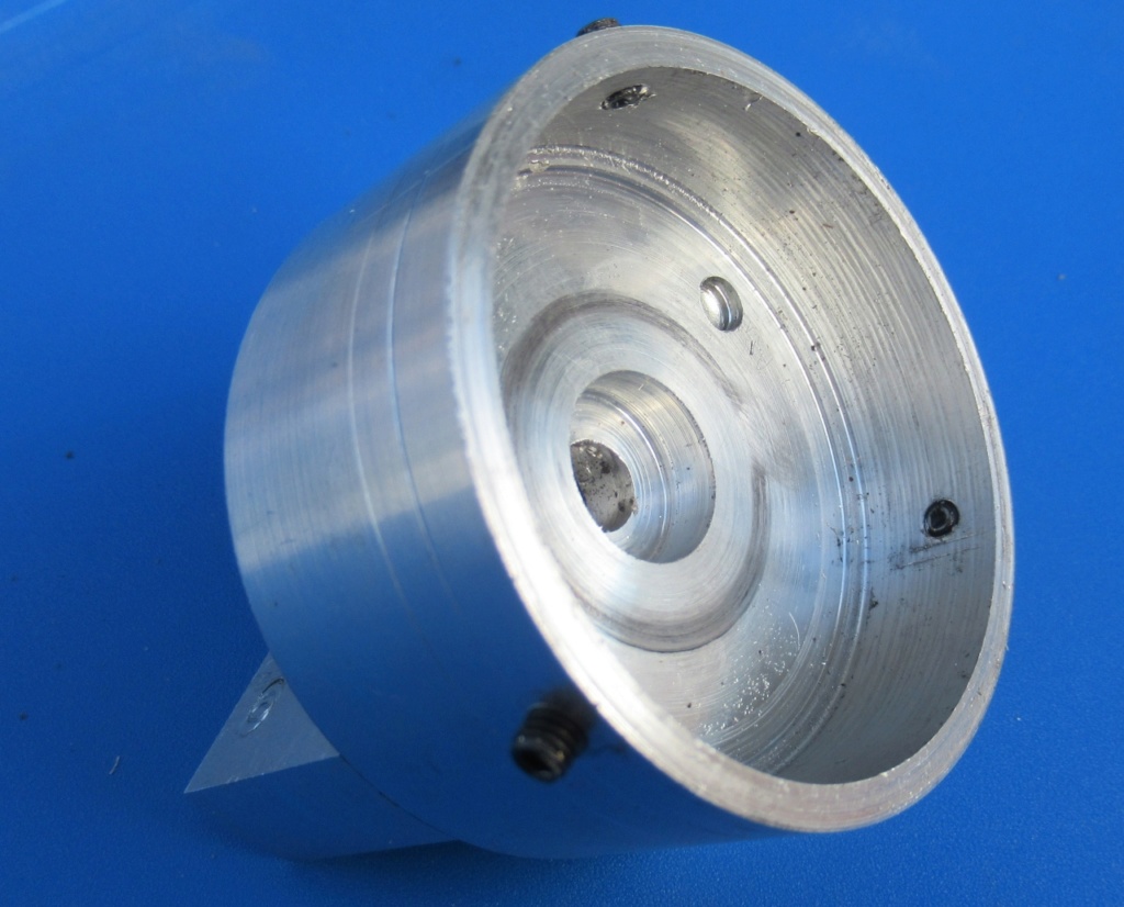

Comme promis les différentes pièces constituant le plateau diviseur.
Le roulement de roue de voiture
Le plateau avec sont axe et l'engrenage d'entrainement
La "cloche" support de roulement
Le support de vis sans fin, le vernier et l'assemblage avec le reste du mécanisme
Utilisation et montage sur le tour
Pour l'instant je ne grave pas le plateau (je n'ai pas trouvé de protocole pratique), je compte les tours de vernier, ce qui est précis mais long.
Il faut aussi que j'améliore la fixation sur le tour, le porte à faux important engendre une légère flexibilité de système.

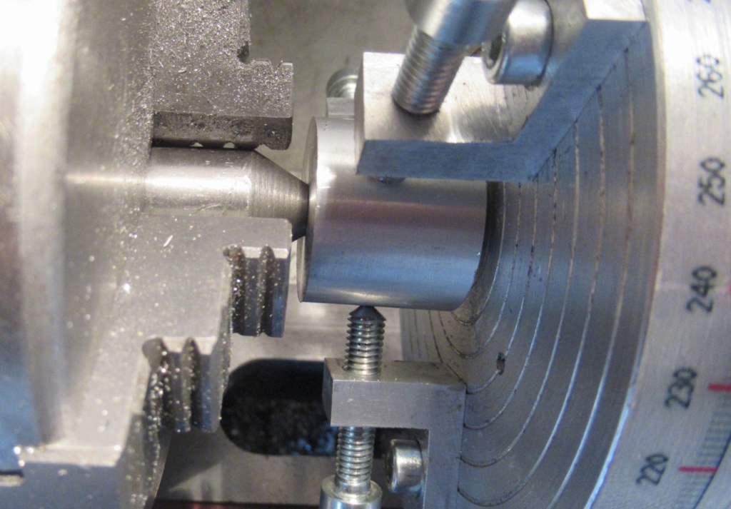

Avec cet accessoire que je me suis fabriqué, au tour et à la scie sauteuse sous table (fait maison)accessoire home made pour fraisage
Par ailleurs, Je viens d'usiner quelques accessoires de bridage :
Ici un système pour travailler sur face d'un cylindre ( minimum 20mm de hauteur et diamètre de 20 à 110mm)
Et ici un accessoire pour aligner parfaitement le plateau diviseur et la poupée fixe, celui-ci, enfoncé en force, dispose d'un extracteur (Vis M4)
Et maintenant une manip pour de bon : objectif = faire le pointage de 8 trous sur la section d'un cylindre
Alignement du plateau diviseur avec le mandrin (usage d'une pointe sur cône morse)
Ajustement du cylindre dans l'axe du plateau diviseur et du mandrin
Marquage à la pointe à centrer des trous, avec progression de 360°/8=45° (obtenu par le vernier et vérifier sur le marquage de la périphérie du plateau)
Et enfin le résultat
Les trous sont espacés régulièrement, mais pour ceux qui ont de bon yeux, on peut voir un léger défaut de centrage. Je le savais au départ car si j'était nickel en transversal j'avais un léger défaut de 2 ou 3/10ém lors de l'opération de centrage du diviseur, je ne l'ai pas corriger car j'avais égaré mes cales d'épaisseur, et que ce n'était qu'un exercice de style.
