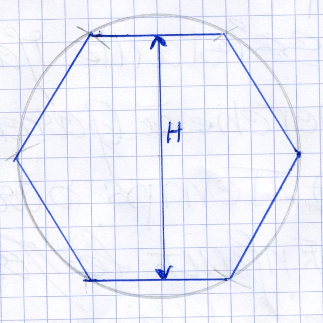

je veux faire pour un casse tête des pions hexagonaux cote sur plat entre 28 et 40 mm
j'ai une scie circulaire
une toupie avec arbre fendu et des fers.
une dégau rabot
mon idée est de prendre une longueur de 50 cm sur une dimension qui reste à déterminer
une fois la mis en forme finie, je couperais des rondelles
j'adapterais le casse tête en fonction des pions.

bonsoir à tous
pour moi ce qui compte c'est de faire une barre hexagonale d'environ 50 cm et après découper des rondelles .
Voici un dessin pour la cote que j'ai besoin
H=28mm ,32mm, 38mm, 43mm
peut être que l'un d'entre vous saurait faire une feuille de calcul sur excel
moi je ne connais pas bien la trigonométrie
comment faire Hexago10

Message  Marco66 Dim 3 Nov 2019 - 0:07
Bonjour Roger et tous,
Pas besoin d'un fichier excel.
Tu dois juste diviser ta valeur par cos30, donc par environ o, 866.
Pour 32, plus haut, j'ai divisé 32 par 0,866 pour obtenir 37mm.

Message  Mastrociliegia Dim 3 Nov 2019 - 10:51
Bonjour Roger
comme dit par Fred plus haut, tu peux faire ça à la scie circulaire, si tu en dispose.
Pour un H=43 il te faut partir d'un carrelet 43 x 49.6 La precision s'impose si tu veux un hexagone hyper régulier Very Happy
Tu incline la lame de ta scie sous table à 30° et tu règle le guide parallele à 16.5 12.4 (pardon scratch) ; attention: ça c'est la mesure de ce que doit être coupé , donc prend en compte la larger de la lame!
Maintenant il ne te reste plus qu'a faire 4 coupes!
1) Tu met ton carrelet avec un des coté plus large (49.6) à plat sur la machine, tu l'appui contre le guide parallele et tu fais ta premiere coupe.
2) En appuyant toujours le même coté du carrelet sur la table de la machine tu fais une rotation de 180°, tu t'appui  contre le guide (qui n'a pas bougé entretemps) et tu fais ta deuxième coupe.
Maintenant il ne te reste que returner le carrelet pour que l'autre cote à 49.6 soit placé contre la table de la scie et tu répète   le deux point precedents!
Si je ne me suis pas gouré, tu devrais avoir ton hexagone
